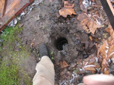

Op de kop wil ik een houten kop van eiken zetten waarin de bewapening in geboorde gaten doorloopt zodat ik niet "koppen hoef te snellen". Of is een zachtere houtsoort beter zoals je bij heiwerken toegepast ziet worden? Met een grondboor heb ik het grootste deel van de gaten al geboord. Ik weet precies hoe diep het vaste zand onder de zeer slappe klei zit. De lengte van de paal is daarom redelijk van te voren in te schatten en met de funderig is de resterende variatie wel op te vangen. Maar de palen moeten wel een paar flinke klappen kunnen hebben anders is niet zeker of de zaak toch nog verzakt en daar is nu alles juist om begonnen.

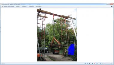

Dat zelf heien is lastig, maar wellicht nog wel te doen, als je voldoende tijd hebt. Vergis je niet in de stellage. Ik denk dat 160kg veel te weinig is. Vraag dat maar aan je constructeur.

De ondergrond: (Van bovenaf) 2,5meter klei ongeroerd wel vrij stevig (mijn huis is op deze "kniklaag" gefundeerd, staat al redelijk 145 jaar, alhoewel ook wat verzakt) Maar het probleem is de gedempte sloot, want dat is losse grond.(nog maar 14 jaar) De sloten zijn hier circa 2 meter onder het maaiveld diep. Op die diepte is het al lang niet meer zo stug als op zo,n 60 cm.diepte. Maar na 2.50 meter komt er een veenlaagje van 30 cm. vermengd met klei, bruin van kleur, met veel plantenvezelstructuur. Daaronder weer pure klei, eerst van roomboterzachtheid,later overgaand naar yoghurtslapte. Daar kun je met de hand een paaltje doorheen drukken. Als je dat doet stuit je op 3,90m. op grind en zand. Dat voelt zeer stevig aan. Volgens de geleerden is dat een pleistocene stuwwal. De klei is van het soort waar je goed stenen van kunt bakken. Weer volgens de geleerden zeer kalkarm en met natrium aan het kristalrooster gebonden (dit laatste vind ik een fascinerend klinkend gegeven, maar het zegt me helaas niets. Wel heb ik eens een beetje klei geproefd, maar het smaakte niet zout.) De zee is hier 15 km vandaan.

Gewoon gat boren met een huurboor met zo diep dat je vaste grond/zand heb.
wapening er in en echte beton en met een trilnaald trillen.

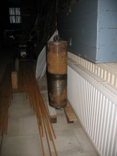

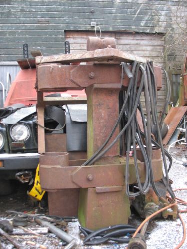

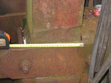

Ik zag een oud heiblok bij iemand staan. Zo'n geval met twee paar ronde buisgelijders diam.20 cm onder en boven van opzij. Opgemeten kwam ik op een inhoud van circa 75 liter maal 8 lijkt me zo ongeveer 600 kg gietijzer. Ik kon nergens een vulopening ontdekken maar moet daar dan lood in zitten? Volgens de eigenaar was het met zijn motorblokkraantje wel op te tillen. Drie ton weegt het zeker niet. Of hoort dit bij een ouderwetse stijl van heien (met houten palen) die aanmerkelijk dunner zijn? Overigens ga ik niet met dit blok proberen te heien want de bijbehorende stelling was er niet meer bij en dan wordt het experiment te groot voor mij.

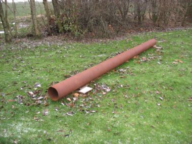

Ik meen bij een bouwplaats gezien te hebben dat ze een lange buis in de grond sloegen en deze op het diepste punt in gedeelten vulden met beton en dan in gedeelten weer optrokken. Op enig moment deden ze de bewapening er ook in, voor of na het inslaan dat weet ik niet meer. Maar in ieder geval trokken ze daar de buis weer uit de grond. Ik heb maar een buis en ook voor de schrootprijs vind ik het te duur daar 6 van te kopen, als ik ze al mocht vinden, vooral omdat het constructief onredelijk zwaar is.Ik zou er een losse bodem onder kunnen maken die blijft zitten onder het te storten beton. Met een opzetstuk zou ik de paal er in kunnen heien, in een voorgeboord gat waardoor het lichter zou gaan. Hoeveel kracht zou je nodig hebben om zo'n buis weer uit de grond te krijgen? Ik heb een 5 tons ketting takel, waarmee ik een draaibank van 2800 kg heb gelost. Een zelfde soort constructie(zie foto) zou ik voor het optrekken van de buis kunnen gebruiken.Dan heb ik niet het volgens allen die op dit topic reageerden onmogelijk zelf te maken hoogkwalitatieve beton nodig dat bestand is tegen heiblokklappen.

De stalen palen die geheid of getrild worden worden eruit getrokken door er ook klappen op te geven. Ik verwacht dat hier best een hoop kracht voor nodig is als je dit niet doet. Er zit een losse bodem onder die achterblijft in de grond. De aansluiting moet echter wel waterdicht zijn, totdat de beton erin gaat. Door het trekken van de buis (iets langzamer dan het beton wordt gestort) wordt het beton verdicht. Je kan dat soort palen dus niet in de buis heien, zoals de meeste stalen buispalen.

Ik denk dat je nog heel wat kracht nodig heb als je de buis er weer uit wil trekken.
Sla maar eens een paaltje is de grond en hem er vervolgens rechtstandig er uit te trekken.
Als je eerst de buis er uit wil/kan trekken en dan beton stort kan je beter/gemakelijker en boor paal doen.
Hoe diep kan je boren zonder dat de boel instort en hoe diep zit het grondwater?
Water kan je makelijk vlak voor het storten er uitpompen,als de beton er na onder water komt maakt niet uit. Beton "droogt" niet maar het is een proces dus onder water storten gaat ook.
