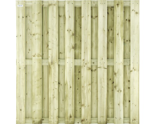

Ik ga mijn eigen schutting maken van hardhout. Ik gebruik hier hardhouten planken voor van 180x14x1.5. Dus in de lengte (verticaal) 180 met een dwarsplank (horizontaal) van 180. Alles ga ik voorboren en de planken schroef ik aan elkaar vast met RVS schroeven. Is het verstandig om ook nog houtlijm of polymax tussen de houten planken te lijmen voordat ik de planken vastschroef? Nog andere tips (heb de tip gelezen om de schroeven in slaolie te dopen voordat ik hem er in schroef). Andere tips om dit in elkaat te zetten zijn ook welkom.

Vooral geen slaolie gebruiken, dat is bij het indraaien wel makkelijker maar slaolie geeft meer problemen achteraf.
Beter is om de punt even in kopervet te steken voordat je hem er in draait.
Extra lijm gebruiken heeft geen zin, gewoon goede schroeven gebruiken.
Verder zegt de naam hardhout het al, het hout is hard, dus even voorboren met een boor en verzinken zodat de schroef makkelijk door de plank gaat en niet afbreekt in de hardhouten staander.
Voorboren in de plank doe je met de buitendiameter van je schroef, voorboren in je staander met de kerndiameter van je schroef.
Zelf gebruik ik vaak lijmklemmen om de plank eerst op de juiste plek vast te zetten voordat ik ga boren zodat deze niet kan verschuiven.

Ik heb voor mijn schutting speciale hardhoutschroeven gebruikt, die met de bekende rode punt. Hieraan zit een 'boorkopje'. Werkt prima. Gaat zo azobe door.
Ik boor de planken voor met een boor die wat groter is dan de buitendiameter van de schroef, dit i.v.m. de werking van het hout, er zit dan iets speling zodat de plank kan werken zonder dat de schroeven afknappen.

Bedankt allemaal. Paar laatste vragen. Het hout is 1.6cm dik dus moet er de schroef 2 x 1.6cm bij elkaar houden.
1) Adviseren jullie een minmale dikte van de schroef? 3mm is voldoende?
2) Welke lengte van de schroef? 30mm ok?
3) iIk twijfel toch nog over type schroef. RVS, Kan echte schutting schroef nog niet vinden
Verder alles duidelijk. Voorboren en verzinken, alles duidelijk. Ga het eerst op een stukje uitproberen. Ik moet voorkomen dat de schroeven breken. Moet lukken en leuke klus :-)

3mm is te dun ga toch wel voor maat 4 of 4,5 (ik zou voor 4,5 gaan)
Verder is mij altijd geleerd dat als je een plank vast wil zetten je schroeven van 2 x de lengte nodig hebt en dan afronden op 5mm naar boven.
Dus als de plank 16mm is dan wordt dat 2 x 16 = 32 en afronden naar boven is 35mm.
Verder zou ik RVS nemen en dan geen supermarkt kwaliteit maar schroeven van een bekend merk. (die zijn meestal een stuk sterker)
Daarnaast ook meteen een passend RVS bitje nemen,(bij de betere merken zit er soms ook al wel een bitje bij in het doosje) gebruik je een standaard bitje dan gaan je RVS schroeven alsnog roesten.

Dan steekt die schroef toch door de planken heen?
Lijkt me niet de bedoeling.

Meer dan 2x16mm... Dan gaat de schroef er door heen en zie je hem aan de andere kant van de schutting. Vergeet niet dat ik de planken ga gebruiken om een schutting te plaatsen. Dus op de horizontale 16mm plank ga ik verticaal 16mm planken vastzetten.
Dus het wordt zoiets als het volgende:

Dan moet je inderdaad korte schroeven gebruiken en er ook rekening mee houden dat je niet te diep gaat verzinken.
Je kunt dan ook dunner schroeven maar ik zou wel voor 4 gaan omdat je in hardhout een 3 of 3,5 vrij snel stuk draait.
Verder de slip van je accu boor goed instellen want bij hardhout is vast vast en verder draaien is schroef stuk want je kunt de schroef niet even wat dieper het hout in draaien.

Hout is al gekocht en hetzelfde als wat in verleden door schutting leverancier is geleverd. Kon alleen dezelfde schutting niet kant en klaar kopen omdat het stukje schutting van 3.20meter dat ik nodig heb maatwerk is.
Ik ga voor 4mm, 2.5cm schroeven en probeer het eerst uit op wat test hout. Volgens mij kan ik de slip op mij Makita accuboor niet instellen maar neem geen risico en draai het laatste stukje met de hand er in.

Mijn laatste vraag is dus: om twee hardhouten planken van 16mm aan elkaar vast te zetten (voor schutting) een 25mm hardhouten schroef gebruiken of een 30mm schroef? Ik ga in ieder geval voor dikte 4mm. Verschillende A merken schroeven gevonden (Heco, Rotadrill, etc.). Dat komt wel goed.

Schroef van 25 mm. Met 30 mm heb je 2 mm speling voor verzink. Gaat geheid door de achterzijde heen.

Als het voorbeeld in je tuin staat, kun je daar toch een schroef uit draaien om te kijken welke maat dit is ?

Ik heb inderdaad vandaag 1 van de schroeven er uit gehaald en deze is 2.5cm. Komt allemaal goed :-)
