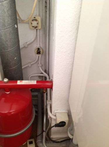

Ik heb even een overzichtsfoto gemaakt van de bedrading boven, bij de ventilator.

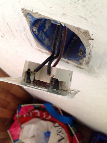

Hieronder detailfoto's van het doosje en de schakelaar:

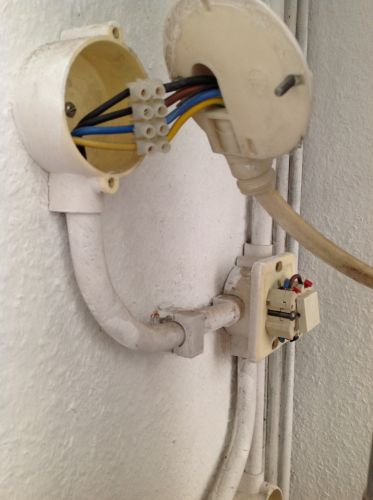

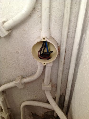

Hieronder een foto van de draden die naar de ventilator zelf lopen.

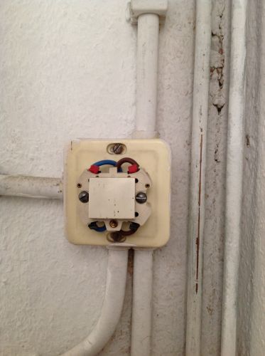

En als laatste de dragen in de schakelaar beneden in de keuken.
Ingmar89
Lijkt mij inderdaad boven aan/uit en in de keuken hoog/laag.
The headhunter
Die schakelaar is gewoon een dubbelpolige werkschakelaar.
zoals ik nu zie zou het gewoon normaal moeten werken, dus waarschijnlijk is er in de ventilator iets aangepast.
Sxnder
Ik mis de bruine draad bij de ventilator aansluiting. Klopt het dat er op die werkschakelaar twee bruine zitten en zo ja waar blijft die ene die naar de ventilator zou moeten lopen?
The headhunter
Deze ventilator is 2 toerig aangesloten, alleen hoog en laag.
Sxnder
Maar is het niet zo dat voor het hoge toerental beide fase draden gevoed moeten worden? Nu lijkt het de een of de ander te zijn.
The headhunter
Nee.
Normaal word de laagste gevoed en de hogere bijgeschakelt in of/of.
De oude ventilatoren maakt het niets uit dat laag niet gevoed word en hogere toerentallen of/of geschakeld worden.
Bij nieuwe motoren moet laag gevoed worden, en dan zijn midden en hoog of/of of en/en ook dat maakt niet uit zolang laag maar gevoed word ander sdoet het ding niets.
