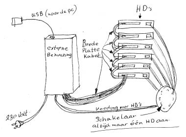

Ik zal het proberen uit te leggen.
Het is de bedoeling om één externe ( met meerder hd,s) te maken.
Waar bij de IDE aansluitingen altijd aangesloten zijn.
En de voeding voor de hd,s schakelbaar is, liefst met één schakelaar.... dus als de één aan is moet de rest automatisch uit zijn.
Kan natuurlijk ook met voor elk een aparte schakelaar, maar dan loop je de kans dat je er twee tegelijk aan hebt.
Tekening te verduidelijking!!
En nee geen bezuiniging Ruudvee, maar wegens vroegpensioen en veel HD,s leuk om wat mee te rotzooien.
En ik heb heel veel films, die wil ik er dan opzetten (toch wat veiliger dan op één grote schijf)
Ik hoop dat het nu wat duidelijker is.

Dat is dus 4 draden je hebt een multistappenschakelaar nodig met iig 4 dekken * schakelposities.
Heb je al eens geprobeerd om hendmatig de voeding te wisselen? ik vraag mij nl. af of je interface dat leuk gaat vinden, disks die wegvallen en spontaan terugkomen met gewijzigde spec's
Atmoz
Je hebt een 2 deks multistappen schakelaar nodig, je mag alleen de 5 en de 12 Volt schakelen, ik zou de 2 massa draden ongemoeid laten. Of het gaat werken, heb dezelfde twijfels als The headhunter.

Ik heb de volgende proefopstelling gemaakt.
1: 6 stuks HD en een externe behuizing (ide) met elkaar verbonden door middel van een grijze platte ide. kabel.
2: Vervolgens de voedingen voor de HD ś via een veel stappen schakelaar verbonden met de externe behuizing (alleen de rode en gele draden ) ( de zwarte rechtstreeks)
3: De usb uitgang van de externe behuizing heb ik enkel de rode draad via dezelfde "veel stappen schakelaar" aangesloten, de andere 3 draden ook weer rechtstreeks.
Dus bv. schakel stand 1 = HD 1 met usb maken contact, schakel stand 2 = HD 2 met usb maken contact (en HD 1 is weer uit) enz. enz.
Veilig verwijderen hoeft niet eigenlijk niet maar is wel beter denk ik.
Dit alles werkt perfect bij mij.
:D
Voordeel hier van is dat er altijd maar 1 HD in werking is. (in verband met geluid en stroom verbruik) en je hebt nog wat aan je "te klein geworden HD ś
Nu ga ik een totaal behuizing voor dit alles ( misschien voor nog meer schijven want "je weet maar nooit") maken.
Het is eigenlijk de bedoeling om al mijn films hier op te zetten en dan via de usb ingang van mijn tv af te spelen.
Als alles klaar is (duurt nog wel even want het is nu mooi weer) plaats ik foto ś van het resultaat.
Jaap.
