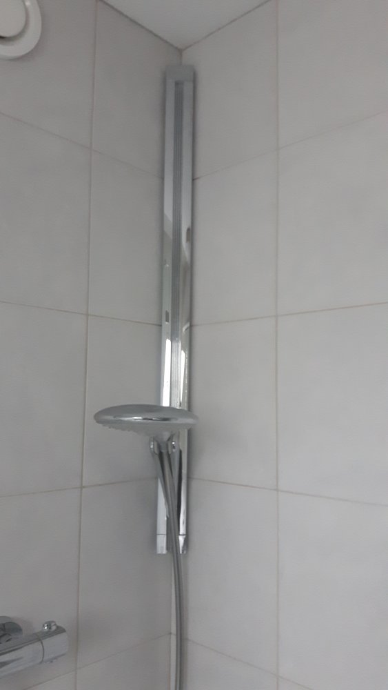

Hansgrohe glijstang demonteren
Ivm lekkage moet de glijstang gedemonteerd worden. Het gaat om een hansgrohe raindance unica glijstang.
Iemand ideeën? Het is wel de bedoeling dat hij ook weer teruggeplaatst kan worden.
Bedankt alvast!
Aan de boven en onderkant even de doppen die je ziet zitten er af wippen (omhoog en omlaag schuiven).
Daarachter zitten de bevestigingen met schroeven in de muur.
Bedankt voor de snelle reactie! Ik ga het proberen. Durfde er niet heel hard tegen te duwen maar nu ik weet dat het wel de bedoeling is moet het gaan lukken. Dank
