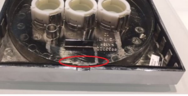

Bij terugkomst van vakantie blijkt het afdekpaneel van onze Hansgrohe Axor ShowerSelect stopkranen (15764000) los te zijn gekomen. Ik heb al gekeken in de handleidingen van Hansgrohe, maar wordt daar niet wijzer van. Als ik het paneel vastdruk, komt hij steeds vanzelf aan de onderkant weer los. Al helemaal als je een van de knoppen indrukt.
Iemand een idee hoe ik het paneel weer goed kan vastzetten?
Bekijk dit plekje eens dat is volgens mij afgebroken om dat er iets heeft gelekt waardoor kalk af zetting is gekomen.
hij word om de witte grondplaat ring vast geklikt.
Ik heb exact hetzelfde probleem - identieke setup als in de foto en paneel komt los na 3a 4 jaar. Toch wel jammer en niet goed te begrijpen voor zo een duur systeem., Wat is de oplossing. ?
Ik heb het zelf ook meegemaakt na een vakantie. Waarschijnlijk iets uitgedroogd. Na een week of 2 bleef alles weer goed zitten.
