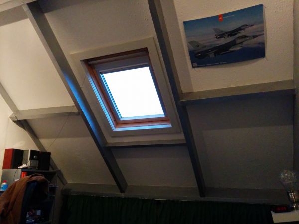

Hallo allemaal,
Graag zou ik in mijn kamer op zolder een hangmat willen ophangen. Dit gaat als ik in die twee horizontale balken een gat maak, de hangmat hangt dan in het midden. Mijn vraag is of dit kan en mag volgens de bouw, of dat er wat gaat breken. De horizontale balk is 15 bij 5,5 cm. Foto:
Alvast bedankt!
De horizontale balk is een gording. Daar kan je best een hangmat aan ophangen.
Wat bedoel je met een gat erin maken? Hoe groot/waar?
Geen gat maken, gewoon een paar sterke (ophang) ogen erin schroeven.
Verzwak je de balk niet, en is het nog eens weg te plamuren als je het beu bent.
Wel even voorboren om het netjes / recht te krijgen.
Of de balken sterk genoeg zijn.. doe k geen uitspraken over ;p
De schroefogen voorboren op de kerndikte van de draad, dat zit vaster dan zonder voorboren.
