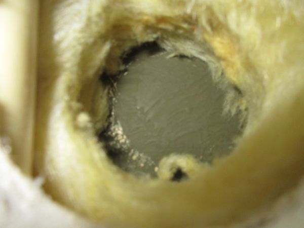

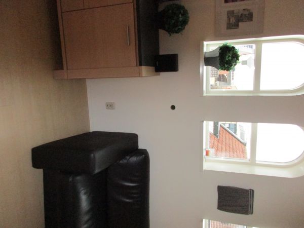

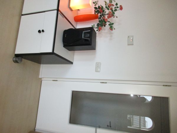

Graag wil ik een hangmat ophangen binnenshuis, tussen 2 stenen muren. D.m.v. keilankers te gebruiken, zou dit sterk genoeg moeten zijn. Maar toen bedacht ik me pas, dat de zijdelingse (horizontale) krachten wel erg groot zouden worden op de muur. Ik kreeg al visioenen, dat ik relaxed in mijn hangmat lig en dat ineens de muur er spontaan uitbreekt :-| . Ik heb maar even een paar foto's gemaakt om de situatie te verduidelijken (sorry, maar ik kreeg ze niet recht). 1 haak zal dus in dat gat moeten komen en de andere in de muur, naast die zwarte geluidsbox. Moet ik me zorgen maken, of zal het wel meevallen? Met vriendelijke groet, Frans

Die binnenmuur, is dat een steunmuur of een tussenwandje?
En die buitenmuur, je weet dus niet of je net in een voeg boort of op de rand van een steen.

Gaat niet want zo te zien is het een voorzetwand van gips (je zit trouwens maar net naast de elektraleiding :/)
dat gaat nooit een hangmat houden op de lange duur.
idee is om een houten plaat tegen de muur te bevestigen met 4 of 6 holle wand pluggen en daar je haak in te draaien.
de andere wand is steen? als je boorstof rood is zit je in de steen, ik zou eerder een chemisch anker gebruiken dan de keil bout.
nadeel van een keil bout is dat hij uitzet en dan kun je de steen kapot maken (als je op de rand zit)

Frank, die binnenmuur is een dragende muur hoor (steen).
Dat is inderdaad lastig te zien bij die buitenmuur, omdat er een laag verf overheen zit.
Geubman, het plan was om in de stenen muur (in dat gat wat groen is) een gat te boren en daar iets in te verankeren.
Bedankt voor je tip over het chemisch anker!
