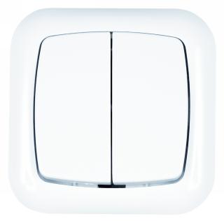

Het is een dubbele schakelaar, waarvan er slechts 1 op de gewenste lamp geschakeld zit. Schakelaar 2 zit nergens op, althans niet op uitgang/lamp die gebruikt wordt. Wat doe ik met de kabels van schakelaar 2 achter het nieuwe afdekplaatje straks? Gewoon in eventuele lasklem laten zitten? Schakelaar 1 wordt dus de dimmer..
Het gaat om zo'n geval:
Knoppie 1 = lamp --> en wordt de dimmer
Knoppie 2 = niet in gebruik (maar zitten waarschijnlijk wel kabels achter)
Geus
Kan je inderdaad in een lasklem in de doos laten zitten. Niet los in ieder geval.
