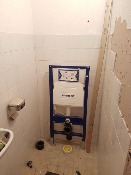

Hallo allemaal,
Ik ben bezig een hangend toilet te plaatsen. Kon op het forum helaas niet vinden wat ik zocht. Het gaat om de geberit UP320.
Deze moet komen te hangen aan een muur bestaande uit een gipswand van 3cm dik op metalen studs. Met een laag tegels.

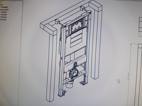

Nu had ik in gedachte een houten frame te maken van 70x70 balken. Zie afb. En daaroverheen watervast multiplex 18mm te bevestigen.
Zou dit stevig genoeg zijn, of zouden jullie het anders doen?
Zoek even de metalstud profielen op, die achter het toilet lopen.
Als u daar dan eerst een dwarsbalk op schroeft door de gipsplaten en tegels met enkele schroeven, kun je daar het reservoir weer op bevestigen aan de bovenkant.
Eventueel de balk nog wat extra vastlijmen met een highteck lijm.
De meeste kracht komt op de poten van het reservoir te staan.
Als je eventueel ook nog een gasbeton blokje van 5 cm dik voor het reservoir zet, krijg je een stevig geheel.
Let goed op de maximum dikte van de voorzetwand. Deze staat in de montagehandleiding en vergeet niet de dikte van de tegels meet te tellen... anders worden je buisjes en daareinden bediening te klein.
Hou met de hoogte instelling ook rekening met eventueel nog te legen vloertegels (tegel op tegel?)of tegel in mortel.
Genoemde foutjes al vaak genoeg in de praktijk zien voorbij komen... best lastig zo'n laag toilet of de zoektocht naar langere afvoerbuizen...
Voor het overige zal het stevig genoeg zijn, zeker met de lijm erbij.
Succes met de klus!
Die 5 cm kan gemakkelijk als voorzetwand.
En als je eventueel toch verleng setjes nodig hebt, die heeft elke handelaar in installatie materialen zo in het schap liggen.
En op internet ook zo te vinden, vandaag bestellen, morgen in huis.
Bedankt voor de reacties,
Ik ga de balk in de studs schroeven en vastlijmen.
Dat gasbeton doe ik dan ipv. Het multiplex toch?
Ik zal even kijken hoe dik ik kan gaan.
Op de vloer word het tegel op tegel. Zithoogte heb ik idd rekening mee gehouden.
Hebben jullie ook nog tips voor het verplaatsen van de afvoer? Ik wil het gaan openbreken met een breekhamer en vervolgens een verloopstuk naar achter in het beton plaatsen.
