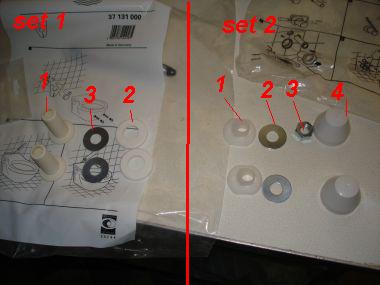

We hebben ons toilet laten opknappen en daarvoor is de hangende pot uiteraard weggehaald. Helaas weet de persoon die er mee bezig is geweest niet meer in welke volgorde de ringen en dergelijke gemonteerd moeten worden. Uit een vorig onderwerp heb ik een foto gehaald met identieke onderdelen voor onze pot. Vraag is waar moet ik de witte plaatjes (met uitsteeksel) gebruiken die rechts op de foto staan. ( welke volgorde)
Dank, dus het zijn 2 setjes. 1 voor de achterkant en 1 voor de voorkant. Zo leek het gemonteerd te zijn bij ons. Of vergis ik me daarin?
Bij een normaal wandcloset, heb je eerst van de linker afbeelding de tuitjes (1) nodig.
En van de rechter afbeelding ring (2) moer (3) afdek kap (4).
Je plaatst dus eerst de pot op de draadeindes.
Daarna de tuitjes (1) over de draadeindes schuiven, in de gaten van de pot.
Dan plaats je de ringen (2) er op.
En dan draai je de pot vast, met de moeren (3).
Als het dan goed vast zit, plaats je de afdek kappen er op (4)
