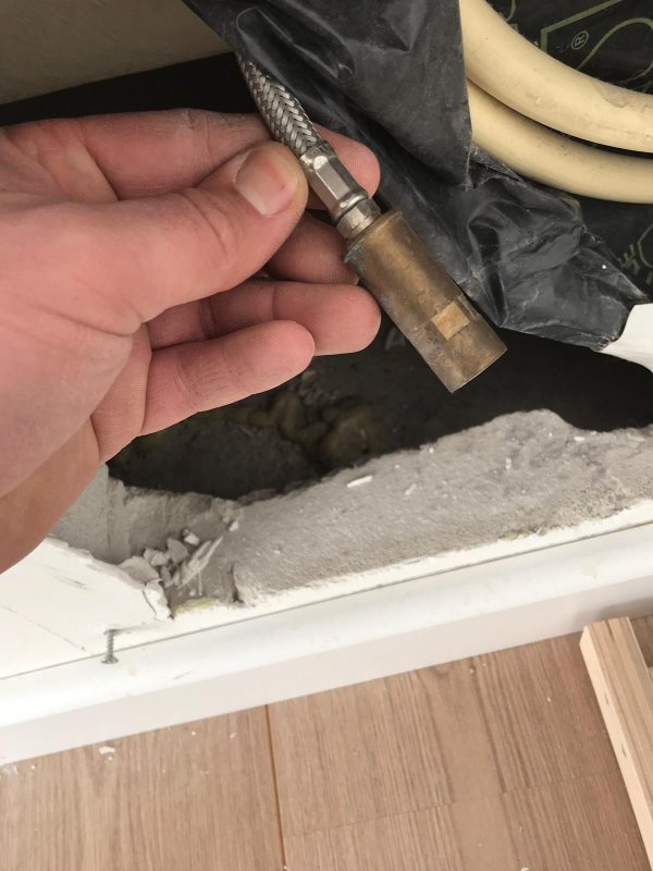

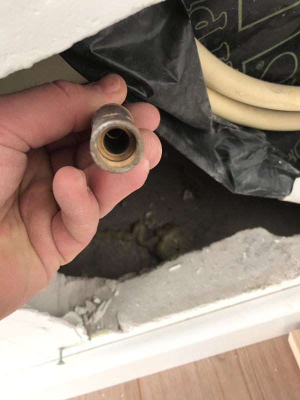

Ik ben op zoek naar een handdouche die hierop past! Het is van Wilux maar die kunnen me niet verder helpen en mijn loodgieter weet het ook niet. Het is geen 1/2 maar ook geen 3/8 en erg fijndraads. Of een koppelstuk dat hierop past.
De oorspronkelijke handdouche is afgebroken en weggegooid door de oude bewoners.
Dank Alvast!
Een Chroom Neusstukje 3/8"bui naar 1/2"bin.
Is vaak te koop voor het aanpassen van een muurplaat van 3/8" naar 1/2" voor een douche kraan om de S koppeling in te draaien.
Vr Gr
Dat messing stukje kan er af en er dan een verloop van 3/8" of 1/4" maal 1/2" erop zetten, daar past de handdouche dan op.
