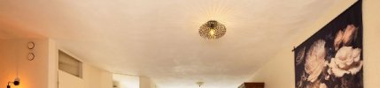

Ik heb wat vragen over het schilderen van een halve maan plafond.
Is het mogelijk om een halve maan plafond te schilderen en dat de halve maan structuur zichtbaar blijft?
Of moet je hem eerst weer glad maken en dan eventueel opnieuw schilderen?
Kan ik de korrel weghalen met een plamuurmes en eventueel wat licht op schuren?
Of is er een nieuwe stuclaag nodig?
Zoals jullie aan de vele vragen zien heb ik geen idee hoe dit aan te pakken.
Alvast bedankt,
Nou doel 1 is eventueel de structuur wel weer zien.
Maar is dat lastig dan ga ik voor doel 2
glad maken en schilderen
Plaats sowieso even een foto hoe de maan er nu uit ziet (kwa structuur enzo). Het is een beetje gissen zo.

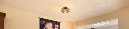

Hierbij enkele foto's.
Schuurwerk plafond dus.
Structuur blijft zichtbaar maar wordt wel minder na het schilderen.
Opschuren is niet nodig, schoonmaken kan geen kwaad afhankelijk van hoe vuil het is.

Kan ik het dan schoonmaken met een spons en sint Marc?
Moet ik voor het schilderen nog voorlijmen? Of denk je dat ik gelijk kan schilderen?
Ik lees op internet dat het er wel vlekkerig uit kan gaan zien.. Heeft u daar enige ervaring mee?
Persoonlijk vind ik dat een schuurwerk plafond er niet mooier van wordt als het wordt gesausd.
Ik weet niet of het heel vuil is, anders zou je ook kunnen overwegen om het plafond alleen af te wassen met een geschikt reinigingsmiddel.
Nu snap ik "halve maan", ik dacht dat er een (halve) maan op geschilderd was :mrgreen:
Ik zou verwachten dat eerst opschuren helpt om het (na het schilderen) egaler te krijgen.
Bij de eerste keer schilderen kan er idd een vlekkerig patroon nog banenbondheid ontstaan.
Goede verf gebruiken, nat in nat rollen, en de roller moet goed verzadigd zijn.
Of schoonmaken noodzakelijk is, is erg afhankelijk hoe vuil het is. Is er bijvoorbeeld gerookt e.d.?
