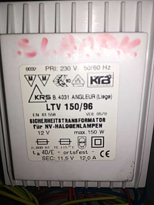

Maar nu mijn volgende vraag : ik zou graag mijn 3 halogeenspots op 12 v vervangen door 3 led spots op 12 v. Maar gaat dit werken met mijn bestaande transformer? Ik kan mijn minimaal vermogen niet vinden op mijn transformer.
Ik heb de afbeelding maar even hier in mijn eigen antwoord geplaatst, want via Google Drive ophalen is voor sommigen nogal lastig.
Als ik op het modelnummer (LTV150/96) daarvan google, vind ik diverse afbeeldingen. Uit die afbeeldingen maak ik op dat het hier gaat om een gewikkeld trafo.
Zo'n trafo heeft in principe geen minimum belasting nodig. Hij heeft alleen bij lage belasting (een LED gebruikt niet veel) een te hoge spanning en dat zou kunnen veroorzaken dat je LED-lampen korter meegaan dan wat de bedoeling is.
Bovendien zal het trafo, omdat het aan de forse kant is, een in verhouding groot verlies hebben en dat is bij gebruik van zuinige LED's eigenlijk een beetje zonde. Ik heb even gezocht, is lastig te vinden maar een 150 W trafo zal naar ik verwacht zo'n 10 Watt (eigenlijk VA) verliezen zonder er iets mee te doen. Dat wordt dus in warmte omgezet, ook als er geen lampen op aangesloten zitten.
Een (elektronisch) trafo dat voor LED's gemaakt is, is wat dat betreft toch wel beter. :wink:

Ergens op een of andere lampensite las ik dat je voor 12 V lampen een bovengrens van 13 V zou moeten aanhouden. Of je dat zo precies kunt stellen weet ik niet.
Je zou de (onbelaste) uitgangsspanning van het trafo met een digitale universeelmeter kunnen meten: zit je onder de 13 V dan is het waarschijnlijk nog wel acceptabel. Zit je op bijv. 15 V, dan kun je erop rekenen dat de LED's dat minder leuk zullen vinden. Je kunt eventueel ook nog meten met de lampen aangesloten.
