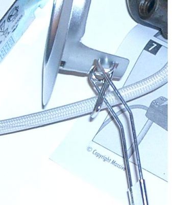

Ik heb een pakje met drie spotjes gekocht. Ik had er eerder één solitaire gekocht voor in de WC, maar die leverde geen probleem op; het was duidelijk hoe hij zich aan het plafond zou vastklemmen. Maar deze exemplaren daar kom ik niet uit. Ik weet niet hoe ik hem zou moeten vastzetten, er zit ook geen veer mechnisme aan vast. Heeft iemand ervaring met deze dingen?

Je maakt een gat van de juiste diameter.
Op de foto zie ik een losse en een vaste veer.
Monteer eerst de losse veer op de linkerkant van het armatuur.
druk nu beide lange veren door het plafond ,als nu de kleine delen tegen het plafond komen even door drukken en je armatuur klemt zich tegen het plafond.

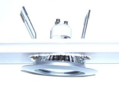

Hier zie je nog een afbeelding dichterbij. Moet het plafond dan zo dik zijn? Twee cm ofzo?
The headhunter
Nee de korte veer ligt tussen de lamp en het plafond en zorgt ervoor dat de lange veer de spot gaat klemmen.
Een standaard gipsplaat is dik genoeg.
Druk de kleine veer maar eens tegen de lamp aan dan krijg je wel een idee wat er gebeurt.
Fiesiekus
Nee, dat heeft er niet mee te maken. De kleine arm v.d. veer komt tegen de rand van het gat en de grote arm zet 'm klem tegen het oppervlak (bovenkant plafond).

Op deze foto is het bijna goed alleen moet de kleine veer hier nog onder het plafond zitten en de grote erboven.
Ria13
Owkee ik zie nu wat je bedoelt maar daar is het vinyl schrootjesplafond niet geschikt voor; die wordt gemold omdat ze hol zijn. De spotjes krijgen wel versterking dmv een houten plaat omdat het vinyl anders doorzakt dus misschien kan ik de vleugels daaraan vastzetten met breedkopschroeven. Anders moet ik het vorige model maar weer kopen.

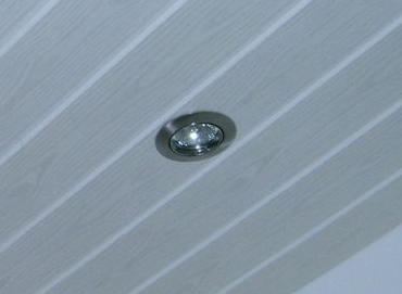

Kijk zo ziet 't plafonnetje eruit. Het is af nu en er zitten 3 spotjes in. De vinyl schroten zijn wit overigens maar lijken donkerder.
