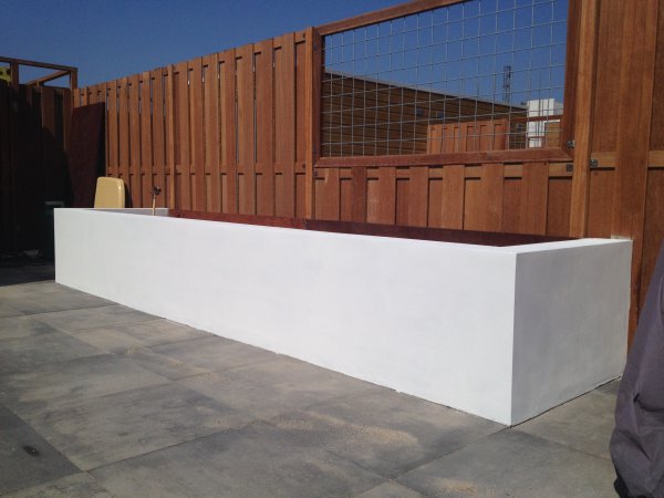

Binnenkort willen wij onze tuin aanpakken. Daarbij is de wens om een witkleurige plantenbak te creëren.
Via pinterest zowaar wat ideetjes opgedaan. Alleen is het voor mij nog geheel onduidelijk hoe deze plantenbak is gemaakt (stenen gemetseld & stucen, stapelblokken, cellenbetonblokken?
Mogelijk dat jullie mij kunnen helpen. Alvast bedankt!
Marcn88
Opmetselen en dan aanstucen met een cementgebonden product ivm vocht
Wgb
Let op, groen worden van de bak worden ligt op de loer.
Hou de bak los van het huis. En bij voorkeur een muurafdekker erop.
