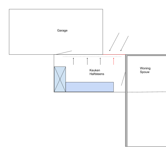

Goedendag,
Momenteel ben ik bezig met een keuken renovatie. Nu moet er een halfsteensmuur gestuct worden, alleen wil ik voorkomen dat het gaat scheuren of vocht in komt. (heb er een afbeelding van bijgevoegd)
Het advies wat ik nu toe heb gehoord, gebruik wedi platen voor de halfsteensmuur en laat daar op stucen. Heeft iemand een ander idee of is dat het beste plan?
