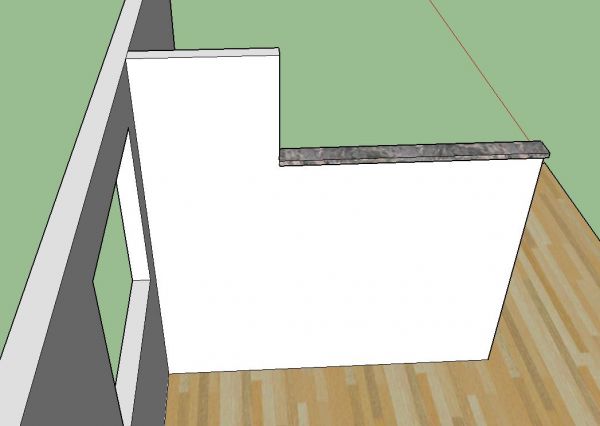

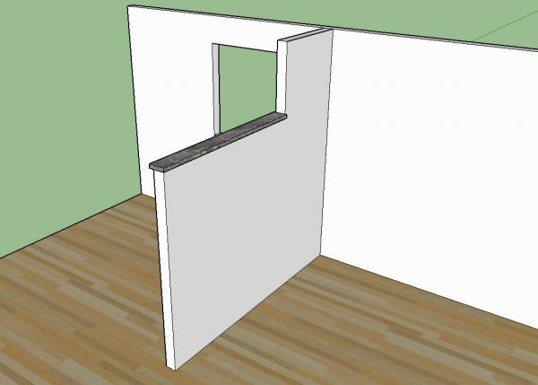

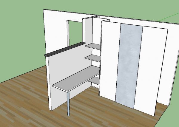

Momenteel werk ik aan een halfhoge muur als scheidingswand tussen twee gedeelten op zolder. Deze wil ik maken van gasbetonblokken van 10cm. De afmeting bedraagt ca. 2500mm x 1700mm. Aan de zijkant en aan de onderkant kunnen de blokken worden verlijmd/bevestigd.
Aan één zijde komt een televisie van ca. 15kg te hangen. Aan de andere zijde wordt een bureau met twee staanders bevestigd aan de muur. Bovenop wordt een composieten vensterbank gemonteerd.
Ik zal vanavond een tekening toevoegen.
Mijn vraag is: op welke wijze kan ik de blokken op de grond bevestigen? Deze info heb ik nog niet kunnen terugvinden in jullie eerdere reacties.
M.i. zijn er twee opties: of koud op de vloer (kans op breken?) of verlijmen in een kunststof profiel (die eerst met montagelijm op de grond is gelijmd).
Graag jullie reactie.
