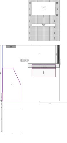

Hallo allemaal,
Ik ben van plan in een badkamer een wand te plaatsen.
Achterkant van de wand wordt een inloopdouche.
Voorkant van de wand wastafel (1,20mtr breed, keramiek) met er boven een inbouw spiegelkast. (1,20 mtr en 13cm diep)
De wand komt haaks op een bestaande wand (gasbeton, 7cm) te staan waar ik hem met veerankers in kan vastzetten. Andere kant staat los in de ruimte. Ik wil de wand niet doortrekken tot het plafond. (ivm condens en zicht)
Totale breedte: 1,70 mtr.
Breedte wastafel: 1,20 mtr
Breedte inbouwkast: 1,20 mtr
Diepte inbouwkast: 13cm.
Hoogte van de wand: 2,0 meter
Hoogste punt van de spiegelkast: 2,0 mtr
Zelf had ik bedacht om muur van 5cm giboblokken te maken van 1,70lang en 2mtr hoog. Daarvoor dan weer een muur te zetten van 10cm gibo blokken waar de wastafel aan kan hangen met een uitsparing erin op de plaats van de spiegelkast.
- Zou dit geheel stevig genoeg worden? (Ook als je in de douche een keer hou uitglijden en je tegen de muur valt)
- Hoe zet ik die twee wanden het beste aan elkaar vast?
Gr.
Fiesiekus

Dank voor de supersnelle reactie!

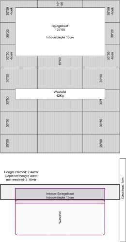

Ik heb geprobeerd een paar plaatjes te maken.
Eerste is een overzichtstekening, tweede een detail. Op het vooraanzicht staan ook al de geplande tegels getekend.
De maten zijn inmiddels iets aangepast:
Hoogte muur 2.00 mtr
Spiegelkast: onderkant op 1.30 mtr
Spiegelkast: bovenkant op 1.95 mtr
Inbouwdiepte kast: 13cm
Breedte muur: 1.60 mtr
Breedte spiegelkast: 1.20 mtr
Breedte wastafel: 1.20 mtr
Gewichtwastafel (excl kranen etc): 45Kg
Wastafel bevestigd met 4*M10*120 bouten.
Ik zou gaan, voor eerst een Ytong wandje van 7 cm.
Deze net met veerankers vast zetten op de bestaande Ytong wand, maar met lijm ankers, en goed verlijmen met de bestaande zijwand.
Daarna een Ytong wandje van 10 cm tegen deze wand lijmen, en ook weer verankeren met lijmankers tegen de zijwand.
Draadjes
Dan heb ik maar een inbouwdiepte van 10cm, terwijl de kast 13 is. De tegels die er nog op moeten maken die 3cm denk ik niet goed.
Dan zouden het dus 3 wanden moeten worden, 1 van 7cm als gehele wand en 2 van 7cm daar tegenaan gelijmd met de uitsparing voor de kast erin. Dan heb ik een inbouwruimte van 14cm+tegeldikte.
Of een holle wand bouwen met aan de achterkant 7cm blokken en aan de voorkant 10cm blokken en blokken haaks erop tussen de "voor" en "achtermuur" lijmen. (met een langte van 7cm+10cm+3cm("spouw").
Dit zou wel het leidingwerk een beetje vereenvoudigen, omdat ik dat dan ineens in die holle ruimte kwijt kan... :idea:

Grappig, ik ben op het moment met exact het zelfde bezig, zelfs de tekening komt overeen.
Ik heb (uitgaande van je vloertekening) ook rechtsboven een muurtje van 1,20 meter hoog om shampoo etc op te zetten. Een wandje gezet van 1,20 meter lang en 2m hoog. Niet helemaal tot aan plafond dus. Aan de wand heb ik ook een wasmeubel en spiegel. In de linkeronderhoek heb ik een hangtoilette geplaatst.
Beide wandjes heb ik met 10cm Ytong geplaatst, halfsteens in elkaar. Dus beide wandjes gelijk opzetten en in elkaar over laten gaan. Gelijmd en geankerd aan bestaande muur. In eerste instantie zal de wand nog wat instabiel lijken maar wanneer deze is betegeld wordt het 1 stevig geheel.
Een wastafel blijft prima hangen.
Leidingen kun je heel einvoudig in de gasbetonblokken (Ytong) kwijt omdat het een makkelijk te bewerken materiaal is. Een bovenfrees is wel heel handig in zo'n situatie maar het kan ook met een beitel (eerst inzagen is wel zo handig) Desnoods, als je echt wilt klooien, kun je met een boormachine gleuven maken. Maar gebruik een freez als je die bezit of kunt lenen.
De muurtjes waterpas lijmen en zorg dat de blokken strak naast/op elkaar staan zodat er een gladde muur onstaat. Voor het tegelen belangrijk. Je kunt eventueel makkelijk even wat nastucen uiteraard.
succes.

Overigens kun je de "inbouw"spiegel kast ook een stukje laten uitsteken, estethisch prima verantwoord :) Let wel dat zoiets de kracht van het muurtje zal onderbreken. Als je het echt wilt zou ik een dikker muurtje plaatsen (als je de ruimte hebt, gewoon 20cm. Dus 2x 10cm blokken )
Draadjes
Dank voor de tips.
Ik heb de ruimte, dus ik denk dat het een 3 laags muurtje gaat worden.
Een van 7cm blokken, 1,60 breed, 2 mtr hoog
Daartegenaan 2 stuks van 7cm blokken op de plaatsen waar de wand dikker dient te zijn. Dan heb ik een inbouwdiepte van 14cm. De drie wanden dan in een nog te bedenken verband zodat ze stevig aan elkaar zitten.
Boven de kast leg ik er dan iets van een versteviging in zodat ook op die hoogte er nog een verbinding naar de bestaande wand is.
Ik moet nog meer leidingen infrezen, dus dat is sowieso een goede investering. :mrgreen:
