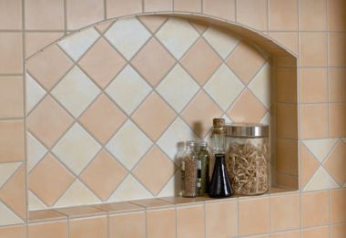

wij hebben ons toilet op de ouderwetse manier betegeld: dsu een rij tegels vanaf de vloer tot halverwege. Dat heeft als gevolg dat je bovenop de tegels een rand houdt, met een kier tussen muur en tegels.
Mijn vraag is nu: wat is de beste manier om die rand af te werken? We zitten te denken aan simpelweg siliconenkit, volgens een tip van de timmerman. Is dat realistisch, of moet je toch echt iets anders doen (voegen, of een hoekprofiel of zo iets? )

Het is nu te laat, maar tegels hebben (of horen te hebben) minstens één geglazuurde zijkant. Deze kan je dan aan de bovenkant houden.
Ook kan de bovenrand worden afgewerkt met een tegelstrip met geglazuurde afronding.
En anders is er nog altijd kit, het wondermiddel in de bouw :roll: :lol:
Maar i.p.v. kit kan je misschien beter het randje meenemen met afvoegen van de tegels in een kwartrond hol profiel en dit later meeschilderen. Je hebt dan niet het risico dat de latex slecht houdt op de kit.

Misschien niet alle fabrikanten en ook niet bij elk model tegels, maar er zijn ook hele tegels met een afgeronde kant. Deze zijn o.a. ook bedoeld voor het om de hoek tegelen.
Dat rondec profiel is ook nog een stukje extra bescherming en minder kwetsbaar dan een geglazuurde tegelrand.
Wat betreft die geglazuurde zijkant. Ik weet niet zeker of dat altijd het geval is, vandaar mijn toevoeging "horen te hebben". Voor zover ik mij kan herinneren, hadden de tegels die ik heb verwerkt, ook allemaal zo'n geglazuurde zijkant. Maar die kwamen wel altijd bij een echte tegelboer vandaan.
De tegels van tegenwoordig hebben bijna geen een van alle meer een geglazuurde zijkant.
Slechts enkele projekt tegelsoorten hebben dat nog maar.
Zoals de goedkope soorten die in nieuwbouw wordt gebruikt.
En het voegje aan de bovenkant van de tegels kun je ook even dichtzetten met voegmiddel, waar de tegels mee gevoegd zijn.
Zo kun je eventueel ook een schuin randje er aan maken, dan blijft er minder vuil en stof op liggen.

Uit de folder van een vooraanstaand tegelfabrikant ...
. . . een geglazuurde rand zorgt voor even mooie
als functionele oplossingen aan kanten of in nissen.

Misschien kan je bovenop een sierrandje zetten van tegels die wel een geglazuurde zijkant hebben? Of een sierlijst van hout ofzo (afhankelijk van de stijl van je badkamer).
Tiho
Ik had dit vorig jaar ook. Vrij grote rand ook omdat de oude tegels waren blijven zitten. Dacht toen eerst dat de stukadoor dit wel schuin af zou werken maar helaas.
Ik heb met afplaktape toen 45 graden uitgezet en dit schuin volgezet met kant en klare lichtgewicht muurvuller. Als je dit daarna een beetje bijschuurt en meesaust blijft er geen vuil meer liggen en lijkt het net of het zo hoort.
