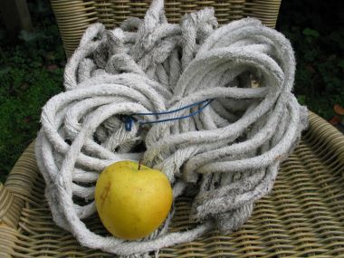

Ik heb gekeken er zit wel zo'n rand waar de haard aanvast heeft gezeten.. meer zo'n spuitrand lijkt het wel.. het lijkt een beetje op kandijsuiker achtig..

Tiho
Zo te vinden zou dit asbestkoord zijn. Eenmalig contact is natuurlijk niet zonder risico maar ook niet direct gevaarlijk. Asbest en cement zit behoorlijk verschil ook tussen, zeker als het een koord is.
