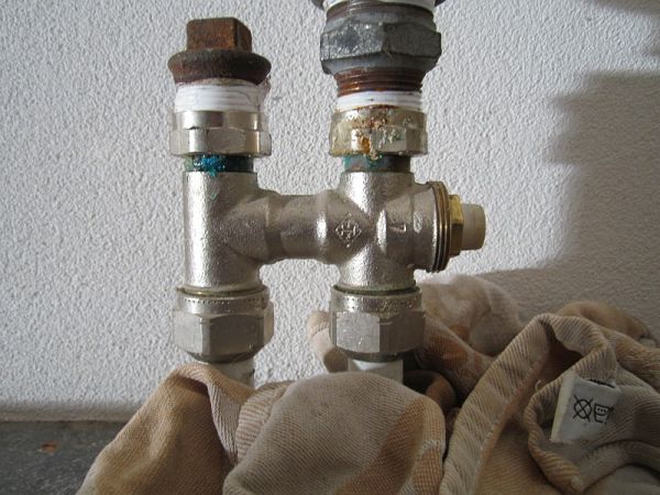

Hoi,
Wij hebben in de hal een H-blok/voetventiel zitten, en nu wil ik daar weer een radiator boven hangen. Het gaat om dit type:
Nu is mijn vraag of het mogelijk is om deze af te sluiten.

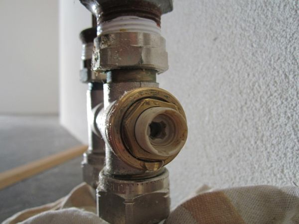

Aan de rechterkant zat een dop met daaronder een plastic schroefje, en als ik die open draai komt er water uit. Als ik die nu indraai, kan ik dan de stoppen bovenop eraf halen zonder dat er een fontein in de hal ontstaat? Of moet ik toch het hele systeem leeg laten lopen?

Zo te zien aan de vorm is deze alleen maar om de doorstroming af te stellen.
Of alles moet worden afgetapt hangt van de plaats (hoogte) af waar deze werkzaamheden worden uitgevoerd.
Maar ik zou adviseren gelijktijdig het blok te vervangen. Deze is al beschadigd door de onjuiste afdichtingsdoppen. Vandaar die lekkage. succes, Bert.

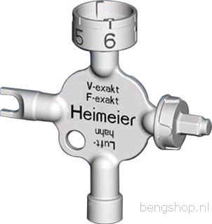

Dit onderblok is wel zeker afsluitbaar, met inderdaad de juiste instelsleutel.
Het gehele onderblok hoeft ook niet vervangen te worden. Alleen niet afdichten met tape, maar met rubbers.
Groeten b
Neesje
Let op!!!!
Ga dit onderblok niet opendraaien met een schroevendraaier of iets anders maar alleen met het sleuteltje dat daarvoor bestemd is, heb al menig binnenwerk moeten vervangen omdat de boel naar de kl.....te was gedraaid.

Bedankt voor alle reacties! Zal maandag eens bij de installateur langs voor zo'n sleutel.
Als ik het goed begrijp kun je met die binnenste schroef dan de radiator aftappen, en is die plastic bus eromheen voor het afsluiten/inregelen?
