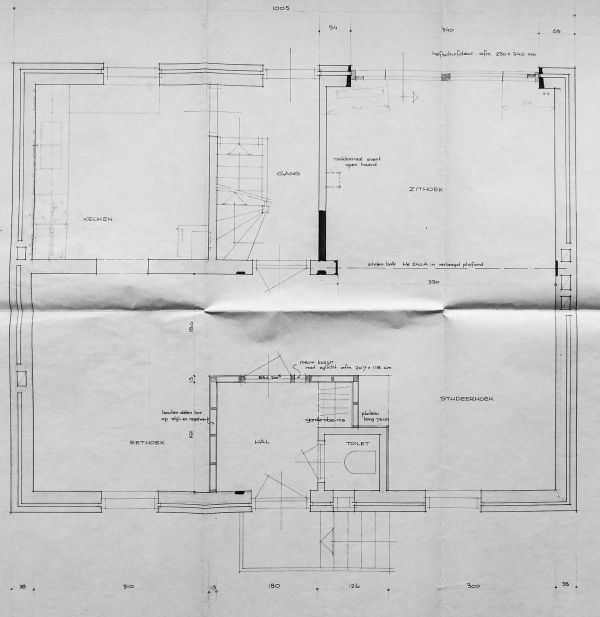

In onderstaande tekening zie je al dat de draagmuur opgebroken is met een draagbalk, echter wil ik dit ook in de opening doen van de keuken. Is dit slim om te doen? Of is de draagmuur dan erg kwetsbaar? het is een huis uit 1912.
Dit huis is in 1975 gerenoveerd en zoals op de tekening te zien is er nu sprake van een spouw. Wat is op dit moment de beste en goedkoopste oplossing om de spouw te isoleren?

Over de draagmuur / balk. Kan je in de tekening aangeven wat je bedoelt? Dus waar de opening al zit en waar deze moet komen.
Als je in een draagmuur een opening bij wilt maken, heb je een vergunning nodig en moet er door een constructeur aan gerekend worden.
