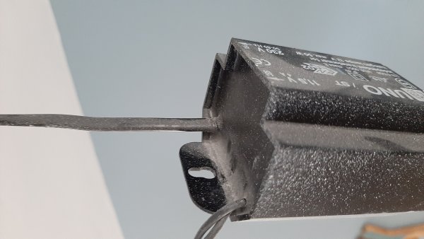

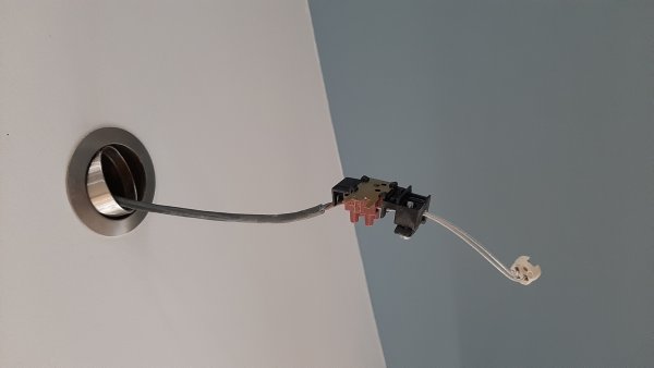

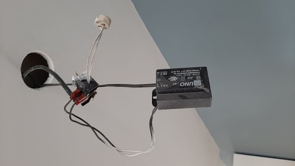

Nu heb ik de oude spotjes er uit gehaald en de trafo kan ook door het gat zoals op de foto te zien is. Volgens mij is het de bedoeling de trafo er tussenuit te halen en dan met een WAGO lasklem de 220V die op de trafo zit te gebruiken.
Mijn vraag is of dit veilig gedaan kan worden, wat heb ik nodig en hoe sluit ik het aan? Wil het vandaag even uitvoeren omdat ik nu er tijd voor heb.
Dit hangt er nu los uit. De 220V gaat de trafo in, daar komen twee dunne uit en worden verdeeld naar de GU5.3 aansluitingen.
Ok, moet ik met de stroomtoevoer nog iets doen? Is het zo simpel als de trafo er tussenuit knippen en op de 220V kabel de mini lasdoos en WAGO en daaruit de vertakking met kabel naar de spotjes?

Aan de spot zelf zitten als het goed is al draadjes. Die verbind je dan in de minilasdoos met de netspanning.
Ik denk dat die trafo met een stekken in een wcd zit kan je daar bij komen?
Als dat niet lukt draad bij de trafo afknippen en je nieuwe spot hiermee aansluiten.
persoonlijk zou ik daarvoor een knijphuls en een stukje krimpsok gebruiken lasklemmen met soepele draad is werkt niet

Het verlaagde plafond is geplaatst door de vorige eigenaar van het huis. Ik kan eens in de meterkast kijken, lijkt mij de meest logische plaats voor een wcd. Kan mij niet voorstellen dat die op het verlaagde plafond ergens te vinden is. Al lijkt de kabel welke de trafo ik gaat wel een typische kabel met stekker
Die kabel is 1,5 a'2 meter lang.
een wcd onder je plafond komt geregeld voor je kan de trafo dan makkelijk vervangen.
meestal kan je en dan bij door 1 van de spotjes

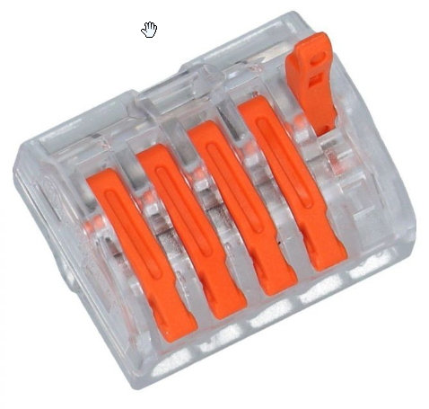

Ik sluit de netspanning aan op een wago in een mini lasdoos. In de wago komen vier uitgaande stroomkabels. Per twee richting de spots. Daar komen dan weer per spot een wago aan en uit de wago komen de gu10 connector kabels?
Moeten de wagos bij de spots ook in een mini lasdoos?
Ho, je hebt toch wel in de gaten dat je een aparte klem moet gebruiken voor de fase en voor de nul he? Anders maak je kortsluiting. ;)
Dus bij iedere aftakking en bij de spots een mini lasdoosje met 2 klemmen, in 1 klem alleen bruine draden steken en in de andere alleen blauwe.
