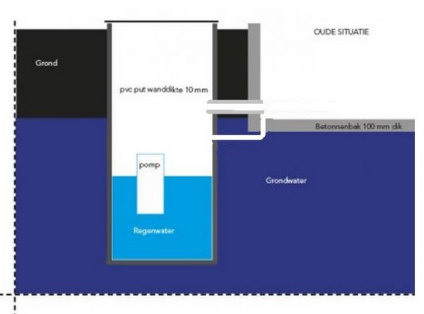

In onze tuin ligt een verdiepte betonnen bak met pvc-put.
Deze kan een flinke stortbui niet verwerken.
Dat komt omdat de diameter van de afvoerpijp tussen de betonnen bak en put te klein is.
De afvoer wil ik vergroten naar ±70 mm.
- De verbinding staat in het grondwater. Kan ik toch een gat met diamantboor laten boren?
- Hoe krijg ik de verbinding in de betonnen bak dicht?
- Hoe krijg ik de verbinding in de pvc put ?

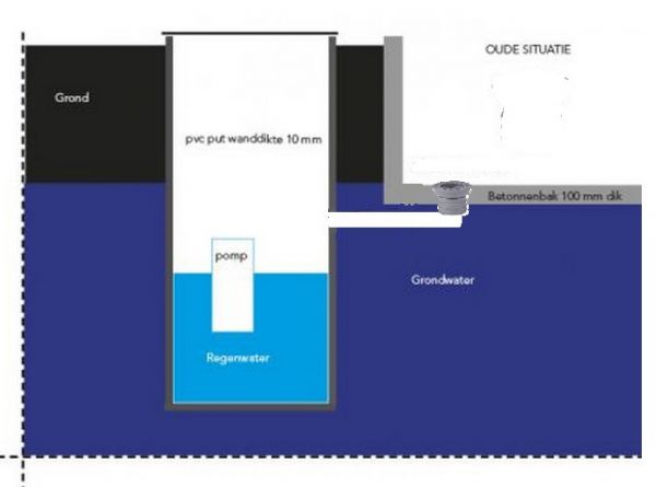

Je zou met een grote vuilwaterpomp tijdelijk het grond water laten zakken op die plek.

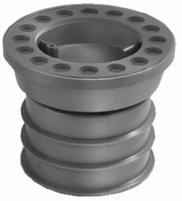

Voor betonnen balkons heeft men balkondoorvoeringen die in gestort worden in het beton.
Deze zijn 80mm deze ban je in de bodem plaatsen en leiding 80mm naar je verzamel put laten lopen.
Kwam ook een topic tegen dat ging over beton storten onder water niveau misschien heb daar ook iets aan klik hier
Of je laat oude situatie gewoon zitten en plaatst boven het grondwater niveau een 75mm buis mocht het veel water vallen kan het via die afvoer weg vloeien en via dat kleine buisje.

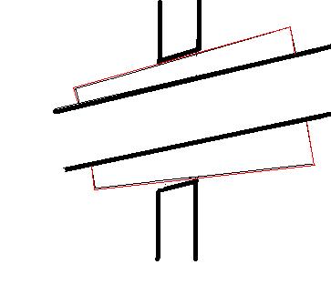

Daarom dacht ik als je rond 80mm schuin naar beneden door de betonnen muur en pvc put boord dan loopt het grondwater de put in, de pomp pompt het water er uit. Dan kan ik rond 70mm pvc er inleggen en proberen de betonnen wand waterdicht te krijgen.
Het probleem zit dan hoe krijg ik de pvc pijp dicht in de pvc put?
Want daar blijft het grondwater in lozen
Of denk ik helemaal in de verkeerde richting?

Eens kijken of je zoiets kan vinden voor de buis die jij in gedachte hebt.
Als je deze in de wand kan krijgen en dan strak passend die buis erin zou het volgens mij aardig kunnen afsluiten. Een drupje kan toch geen kwaad denk ik.

Geen idee, Google op rubbermanchetten en ik kwam dit tegen. Gat maken iets van rubber in dat gat en met het plaatsen van de buis moet die manchet oprekken en afsluiten.
