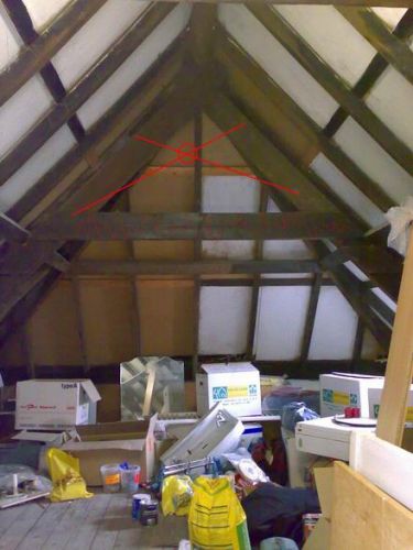

Hoi allemaal,
Ik ben van plan om het dak van onze zolder eens flink aan te gaan pakken. Het is nu een tochtig geheel, met flinke kieren in het dakbeschot, dat uit purplaten bestaat, die nauwelijks isoleren. Ik stook me dus een ongeluk, en dat kan nooit de bedoeling zijn.
Wat ik wil doen is het hele dak isoleren, tevens wil ik een paar dakramen installeren. Ik zit echter met een lastig probleem. Op de zolder bevinden zich een drietal dwarsbalken, die precies op hoofdhoogte zitten. (en waar ik al _heel_ vaak tegen aan ben gelopen.)
Wat ik nu wil doen is de balken verwijderen en ze te vervangen door een stel spankabels die ik net wat hoger in een kruis tussen de 2 schuine draagbalken monteer. Per dwarsbalk wil ik dus 2 spankabels monteren in een kruis, waarbij ik de plek waar ze elkaar kruisen wil fixeren met een speciaal verbindingsstuk.
Zie foto voor een idee waar ik het over heb.
Vraag is nu dus: kan dit? Wat voor dikte kabels heb ik nodig? Hoe te fixeren/bevestigen? Iemand ervaring hiermee?
Is dit een goed/goedkoop idee, of kan iemand wat slimmers bedenken?

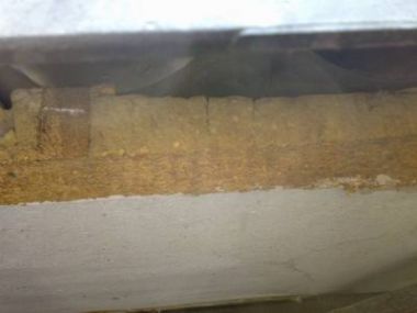

2e vraag is hoe kan ik het beste het dak isoleren? de dakplaten zijn van spaanplaat met een beetje pur erop.
Zie hier voor een foto van een stukje dwarsdoorsnee. Kan ik een regelwerk op de gordingen timmeren en hier een dampdoorlatende folie op enige afstand van de dakplaten monteren, vervolgens hier een glaswol met alufolie op monteren en dan alles kieren met alutape dichtmaken en er dan gipsplaten tegenaanzetten?
