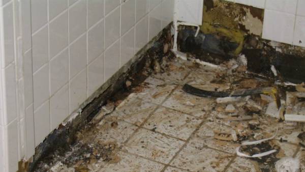

Ik zou ook voor de lewisplaten gaan. Mits goed aangebracht en ook bij doorvoeren goed ondersteund is dit technisch gezien de betere oplossing. Een houten vloer blijft altijd iets veren, waardoor de voegen niet meer waterdicht zijn, of zelfs de tegels losraken.
Hier nog een leuke foto, van de gevolgen van vocht in een badkamer, waar ook hout en gips platen zijn gebruikt.
Alles rot en heel veel gevaarlijke schimmel aanwezig achter de tegels.
Er zijn mogelijkheden om een houten vloer stabiel genoeg te maken zonder betonvloer. Maar voorwaarde is dat de balklaag zeer stijf is. En dat zijn in principe ook de vloeren waar kwa gewicht ook een lewis-vloertje op kan.
