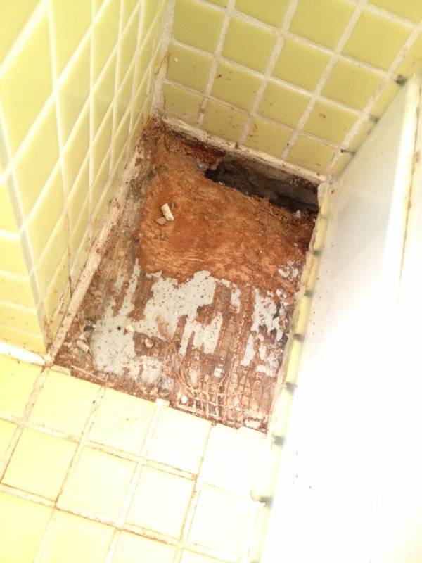

Onze tegelvloert van de badkamer is nog voor 99% strak en waterdicht, op dit ene vervelende hoekje na.
Drie tegeltjes begonnen weg te zakken en heb ik er nu uit gehaald. Dit hoekje is ook niet meer helemaal brandschoon te krijgen.
Wat zou nou de beste oplossing zijn dit weer een tijdje in orde te krijgen?
Het hoeft geen perfecte oplossing te zijn. Als we maar weer een paar jaar verder komen ermee..
ik dacht:
tegeltjes er met veel cement weer inleggen?
drogen
veel supersiliconenkit op de aansluitingen?
zoiets?
veel dank voor tips vast.

Waarom zakken de tegeltjes weg? Wat voor vloer heb je daar zitten?

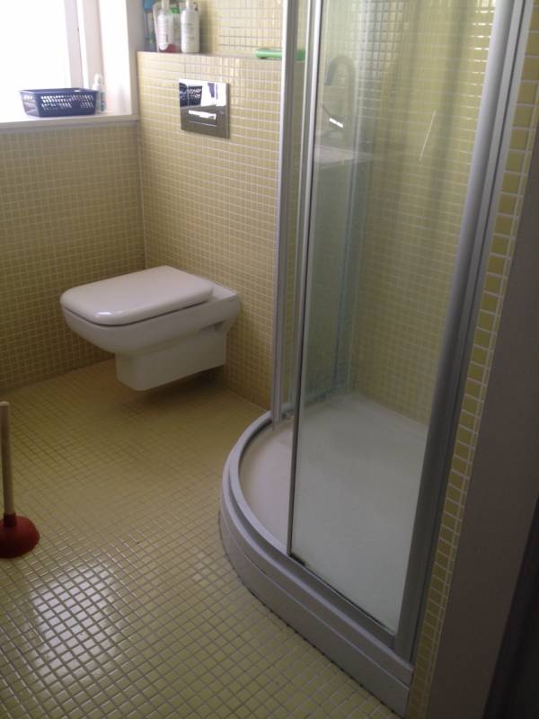

Als ik het goed zie, is het naast een douchebak.
En inderdaad, wat is de ondervloer, want tegels zakken niet zo maar weg.
Of het moet een rotte houten ondergrond zijn.
Walker
Specialist Deuren en Kozijnen
Ik zie in het hele stuk (dus 4 x 8 tegeltjes + onder de douchebak) lijnvormige verkleuringen in de voegen. Dat betekend voor mij dat daar barsten in de voegen zitten.
enige goede oplossing: Douchebak eruit, en schade aan de vloer herstellen.

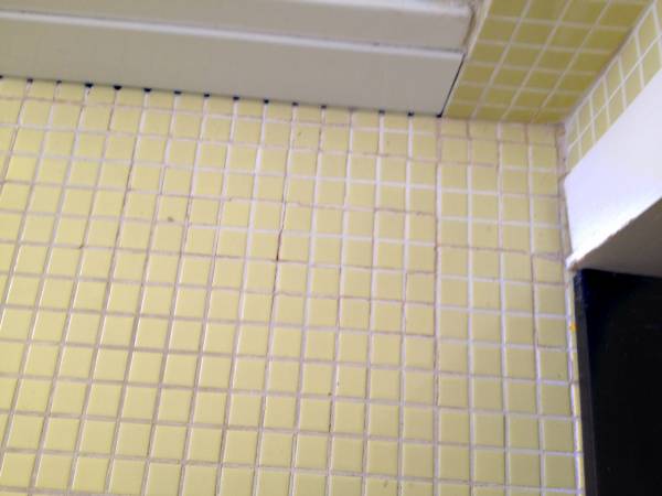

..inderdaad.. een stuk balk is nat en gaan rotten.. nog niet dramatisch (goede kwaliteit hout, jaren '30 huis)
hier een ander stukje van de vloer:
die verkleuringen zouden dan ook kunnen duiden op water doorlaten?
ik hoop maar dat als ik de vloer vervang, niet ook gelijk alle tegeltjes van de muur hoeven...
wat denken jullie wat dat betreft, zo op het oog?

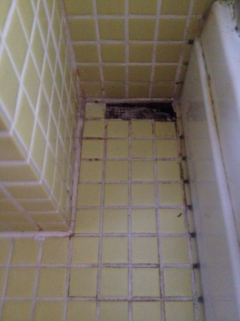

Zo te zien is er getegeld op multiplex, zonder kimband in de hoeken en kimpasta...
Bij de 2e foto hetzelfde probleem. Ik heb het vermoeden dat de werkelijke oorzaak onder de douchebak zit, bijvoorbeeld een lekkende afvoer.
Tegels van de muur hoeft niet als alle voegen er nog goed uitzien.

Aan de kleur van het vloerhout kun je zien dat het tropisch hout is. En dus eigenlijk altijd (aziatisch) multiplex met WBP-verlijming, want geschaafd hout is eerder europees grenen of vuren. En is niet vlak genoeg om op te tegelen. Ocoumé met exterieur verlijming zou ook kunnen, maar is lichter van kleur. Deze houtsoort is iets minder duurzaam, maar het "werkt" ook minder. En dus als onderlaag voor tegelwerk beter geschikt.
Kimband en kimpasta herken je aan het mooie (rose) kleurtje... Deze vormen normaal gesproken een waterdichte en scheurvaste laag in zowel de hoek als op de vloer.
En aangezien de problemen zich voordoen rond je douchebak, maar niet via de wand, is het 99% kans dat de afvoer of de sifon lekt.
