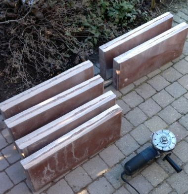

Hoi allemaal,
Ik zit met een probleempje. Ik ben op zoek naar een manier om grote betontegels te knippen(50x50x5). Ik weet niet goed hoe dit aan t pakken ik heb gelezen om met een slijptol met blad voor steen een sleuf te slijpen en dan deze tegel op een andere te leggen en door een klap erop te geven zo deze mooi afbreken. Zijn er andere methoden of ideeën? Bijna alle steenknippers die ik kan huren zijn voor kleine stenen:(
Groeten,
Erik
Ah ok... En kan dat met een gewone slijptol en op de manier zoals ik hierboven heb beschreven? Is het misschien mogelijk om met een (simpele) slijptol dergelijke tegels deels of geheel door te slijpen?
Je kan het ook anders doen.
Met een potloot een streep aan beide kanten van de tegel zetten waar hij doormoet.
Leg de tegel vlak op het zand, zodat het zand de tegel volledig draagt.
Neem een koubeitel en een hamer.
Tik met de koubeitel en hamer over de potlootstreep (tikken niet slaan)
Beide kanten om en om, op een gegeven moment ben je door.
Let wel op, dat deze tegels best wel breekbaar zijn.
Als je het niet gewend bent met hamer en beitel te werken, sla je er veel kapot.
De beste en mooiste manier is om ze gewoon helemaal door te slijpen, met een grote slijptol met diamant blad.
Met een klein slijptol krijg je ze ook al door. Aan beide zijden slijpen of aan één kant en breken. Dat breken gaat heel subtiel, er is geen harde klap nodig. Leg er bv. een latje onder.
Hartelijk dank voor de adviezen allen! Ik heb bij mn zwGer even een slijptol geleend en een diamantblad gehaald. Straks maar eens peoberen (na tienen ;-))
Helemaal gelukt!
Wat een diamant schijfje allemaal al niet kan doen :-)
