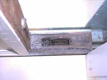

Daarnaast kan ik niet tussen de kasten komen, waar de deur in moet schuiven, dus volgens mij wordt dit redelijk moeilijk. Wat betreft de geleidingsrail op de vloer hoe hoog is deze, hoeveel hoger komt een authentieke deur hierdoor te staan?
De hoogte van de geleidingrail is niet relevant; aan de onderzijde van de deur zitten wieltjes die over de vloer lopen; de geleidingrail (van ijzer; geen alu) houdt 'm alleen maar in 't spoor.
De totale hoogte wordt dus bepaald door de "wieltjes + deur".
Foto:
