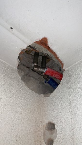

Groot gat in hoek van het plafond
Beste klussers,
hoe kunnen we dit het beste weer opvullen?
pur erin en dan rood/geel band?
of mag dat niet ivm de koude en warme leiding?
Even in etappes volgooien. Beetje dikke roodband aanmaken letterlijk in gooien,beetje laten aandrogen. Dit nogmaals herhalen en dan afwerken.
Aangezien gips 1mm per dag droogt wat langere etappes neem ik aan.
Mij is verteld dat het raadzaam is om de koppelingen eerst in te tapen met bijvoorbeeld isolatietape ivm met chemische reactie van de gips/cement. Ik doe dit dan ook altijd, misschien is het onzin en wellicht kan iemand dat bekrachtigen of ontkrachten.
Nee bedoel even een uurtje laten aantrekken en vervolgens nog wat aanmaken en een keer volgooien en vervolgens afwerken. Wacht je langer treed er onthechting op tussen de lagen. En zal inderdaad wel even een tijdje duren voor het gat droog is😉
Ik zou op z'n minst eerst buisisolatie gebruiken. Anders krijg je allerlei scheuren in je gips doordat de leidingen uitzetten/krimpen.
Beter is het gat eerst grotendeels met isolatie opvullen. Steenwol is hier uitstekend geschikt voor. Dan afsmeren met minimaal 1cm dik gips.
Dankje alvast voor alle reacties, dat dacht ik idd ook al aan @ijkenhout, de werking vd leidingen.
Ben zowieso niet tevreden over hoe een bedrijf dit heeft “opgelost
Leiding isoleren ga ik wel in mee, maar vullen met glaswol en dan ±1cm gips? Ik zou hem vol gooien zoals StucDennis al eerder schreef. Maar dat is mijn idee, ik ben geen officiële bouwtechnicus ;-)
Inderdaad zo werken zoals Dennis aangeeft, kleine emmertjes met wat dikkere stuc..en evt isolatie tussen leiding en stucwerk, geen direct contact iig...als je een mal zou maken van je lijst kan die die vervolgens er ook op zetten...anders eerst recht dichtsmeren en dan stukje gelijkend polyethuraan lijstje zetten...dat bijwerken met jointfiller...ssucces!
Eventjes nog een reactie, het bedrijf heeft het iets beter opgelost nu iig.
Kan het ook doormiddel van een plank tegen t plafond en dan dichtgooien met cement?
nadat de koppelingen met isolatie tape beschermd zijn natuurlijk
Er zit toch een lijst tegen de muur? Daar valt geen plank tegen te zetten. Volgens mij heb je voldoende tips gehad om het netjes te maken. Als het bedrijf het gaat uitvoeren, weten ze zelf wel hoe dit moet.
