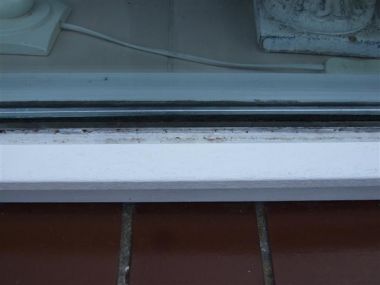

Geachte heren, ik ben al 2 dagen bezig om mijn schuurdeur kaal te krijgen om volledig opnieuw te gaan opbouwen.
Dit dankzij de vreselijke manier van het aantal verflagen.
Na afbijt, branden en schuren met korrel 60, is dit het resultaat (zie foto).
Omdat deze laag zich niet makkelijk laat verwijderen, had ik gehoopt om nu te kunnen starten met gronden.
Is dit een goed idee of moet het er echt helemaal vanaf?
Er zaten 6 lagen verf op, 3 donker groene, 2 donkerbruine en 1 licht groen zoals op de foto.
Bij voorbaat dank, danny

Volgens mij bent u al aardig op weg. P 60 is behoorlijk grof waardoor de houtvezels overeind komen. Ik denk dat dit oppervlak nogmaals schuren met p240 een hele verbetering geeft
Een te ruw oppervlak kan doorslag van schuurkrassen in de laklaag geven.

Dank je kees, en p60 is inderdaad erg grof maar noodzakelijk.
Heb zelf na het afbijten, grondig met warm water schoongemaakt, na het branden ontvet met thinner en toen pas gaan schuren.
Het lijkt een eindeloos projectje op deze manier :)
Ik ga met p240 aan de slag, maar moet ik hem niet met p180 nogmaals opschuren voor de grondlak?

Mijn kozijnen waren wel snel kaal gelukkig, maar zag dat er nog oude stopverf is gebruikt met het plaatsen van de ramen.
Ik voel in de winter weleens een koud briesje ontsnappen en denk dat dit de oorzaak is, mijn nieuwe glaslat gaat hier op de foto, er tegenaan met beglasingskit. Kan ik de rest ook gewoon opnieuw hier overheen kitten?

Zelf schuur ik ook grof op kaal hout en na de eerste grondlaag schuur ik daarna wat fijner. Fijne splinters schuur je makkelijker weg. Daarna overgronden, licht glad schuren met een fijne korrel en dan kun je de kleur opzetten.
Het is niet persé nodig om geheel op kaal hout te gronden. Als de onderlaag goed hecht kun je daar over heen met grondverf.
Als ik het plaatje goed gezien heb gaat het om glas en lood. De glas in lood ramen kunnen ook dat briesje doorlaten.

Nee. Machinaal met P240 is voldoende, u zit bijna op een kale ondergrond en is voldoende opgeruwd door p60. Twijfelt u dan kunt u voor p220 of 180 gaan.
Over een bestaande kitrand opnieuw kitten is geen aanrader. Ik constateer op uw foto met de glaslat overigends dubbelglas?
