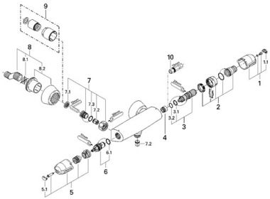

In mijn badkamer heb ik een Grohtherm douche thermostaatkraan en een Grohtherm 3000 thermostaatkraan met bad uitloop.
De douche thermostaatkraan verliest bij warm water na 1 minuut druk, met als gevolg een straaltje water waar je amper nat van wordt. Bij koud water is en blijft de druk prima. Ik heb, op advies van een sanitair groothandel, beide zeefjes schoongemaakt, keramisch bovendeel en het thermo element vervangen. Het probleem blijft hetzelfde. De badkuip thermostaat kraan (in hetzelfde vertrek) doet het prima, geen drukverlies. Mijn ketel is Atag Blauwe Engel I.
Herkent iemand dit probleem? Ik heb geen idee waar ik het in moet zoeken.
Ik hoor graag van jullie!
Groeten, Ben
