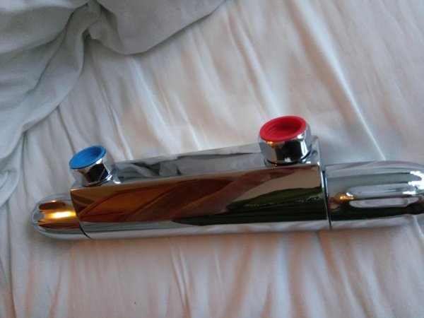

Hallo klussers, bovenstaande douche mengkraan gekocht, en het viel me op bij het uitpakken dat het koude dopje links zit en het rode dopje rechts. het lijkt er op dat deze kraan dus een warm water aansluiting aan de rechterkant nodig heeft! en dus niet even makkelijk op de oude situatie geschroefd kan worden? klopt dat? iemand hier al ervaring mee?
groet Leo
Wat bedoel je met dopje,q zit dat achter op de aansluiting, of op de knoppen.
Plaats anders even een foto.

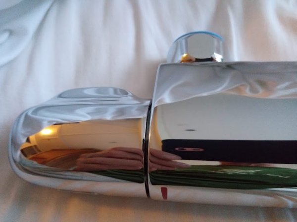

Bij deze
Deze kranen worden verkocht in twee varianten, waarvan dus eentje die de warmwater leiding rechts verwacht.
Heb je die situatie niet, dan deze kraan gewoon terugbrengen.
