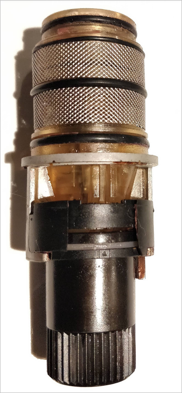

Mijn Grohtherm 3000 Cosmopolitan uit 2011 reageert niet meer goed op de warmte instelling en wordt nu helemaal niet meer heet.
Heb het thermostaat een uur in schoonmaakazijn gelegd. Daarna schoongespoeld en losse delen en binnenkant kraan schoongeborsteld. Beetje vaseline aan de o-ringen en terug maar probleem blijft.
In een instructie van Grohe las ik ook over licht opschuren van de kamer maar ik zie niet waar ik dit dan zou moeten doen.
In onderstaande afbeelding heb ik het onderste deel (zwart en grijs) nog losgehaald maar dat lijkt weinig toe te voegen. Bovenkant krijg ik niet los. Verder heb je tussen de oringen die 'roostertjes' maar durf ik niet los te halen want lijkt niet te kunnen en erg fragiel.
Kan ik nog iets anders proberen? Nieuwe thermostaat kost 100 euro en al helemaal erg zonde als dat het probleem niet blijkt op te lossen natuurlijk...
Oke, maar met het blote oog zie ik echt helemaal niets aan dit ding. Hij zier er bijna net zo schoon uit als onderstaande afbeelding die ik op internet vond. Kan het dan echt zo zijn dat het ergens diep van binnen waar ik niet bij kan toch helemaal vol met kalk zit?

Hij gaf soms heel even heet en daarna kwam hij niet meer op temperatuur. Na mijn actie van het schoonmaken geeft hij eigenlijk alleen lauw en lijkt mijn gedraai aan de thermostaat weinig meer te doen.
Misschien is het uitzetlichaam kapot, en dan is er niets meer aan te doen.
Dit zal een gedeelte zijn met was, wat uitzet als het warm wordt,
en daardoor de temperatuur regelt.
Zie deze uitleg van werking thermostaat net wat @Ronny zegt uitzetlichaam maar ken ook boel kalk zijn.

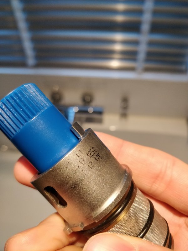

Vanmorgen de thermostaat weer gedemonteerd, hierbij dus nog even een foto van hoe hij er echt uit ziet...
Gisteren zo'n 14 uur in schoonmaakazijn gehad en nu kon ik ineens het zwarte gedeelte ook helemaal uitdraaien. Dat gedaan en binnenin een beetje schoongeborsteld. Zat weinig tot geen residu in de azijn of in de kamer maar hierna werkte alles weer naar behoren!
Hartelijk dank voor de tips om hem wat langer in de azijn te laten, dat was blijkbaar echt de truuk!
Je zag ja dat er binnen in wat heen en weer schuift als daar kalk zit door dat iedere keer tot zo verschuift.
Daar ben ik helaas weer, probleem keerde volgende dag alweer terug. Treedt vooral op bij de regendouche, de handdouche wordt warmer.
Vandaag de thermostaat alsnog vervangen, maar helaas wordt het water nu helemaal niet meer warm. Daarna de oude weer terug gezet en daarmee wordt het water wel warm maar is het oude probleem weer terug.
Iemand enig idee wat de reden kan zijn dat kraan met de nieuwe thermostaat helemaal niet meer warm wordt? Origineel en nieuw besteld dus geen Marktplaats oid...
Weet niet echt hoe ik nu het beste verder kan gaan, want snap nu niet waar het probleem nou kan zitten.
Heb de nijging om de hele kraan te vervangen maar beetje zonde van de 100 euro van de nieuwe thermostaat :(

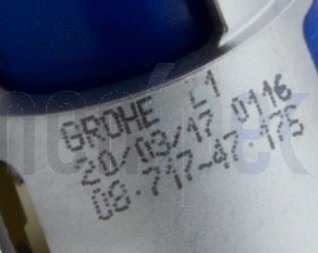

Daar zou het niet aan moeten kunnen liggen. Ik heb de Grohtherm 3000 Cosmopolitan en heb bij Grohe opgezocht welke kardoes hierin moet voor omgekeerd (heb inderdaad warmte rechts). Dit betreft de 47175000 en dat is ook precies wat ik besteld heb.
Hij ziet er ook hetzelfde uit (behalve de kleur, zwart vs blauw) dus dat zou dan goed moeten zijn lijkt me. Denk niet dat de winkel mij dan verder kan helpen of zie ik iets over het hoofd?

Ik heb getest door simpelweg beide kanten op naar het uiterste te draaien en minuutje te wachten, in beide gevallen bleef het water koud.
Ik weet dat het hier normaal niet de bedoeling is naar winkels te linken maar in het kader van de discussie misschien goed om even een uitzondering te maken. Dit is wat ik heb besteld.
Het valt mij overigens nu pas op dat hij bij mij blauw is en op plaatje zwart. Maar als ik het type opzoek bij Grohe dan is hij daar ook blauw dus lijkt in orde denk ik dan.
De letters zijn bij mij op de nieuwe niet goed leesbaar
