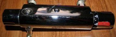

Ik heb 2 Grohe douche-kranen het verschil is dat de een een leiding aansluiting heb van 120 mm en de andere van 150 mm.
De 150 mm zit in mijn Douche en de 120 mm is een reserve maar heeft ook een iets kleinere behuizing.
Nu is de 150 mm kraan defect (binnenwerk) en wil ik het binnenwerk van de 120 mm kraan over zetten in de 150 mm kraan.
Mijn vraag: kan dat, heb ik nog speciaal gereedschap nodig voordat ik alles naar zijn mallemoer draai??

Watermerk.pdf (offline)Hier geeft Grohe uitleg over hoe je een aantal kranen kunt demonteren. Naar mijn ervaring heb je daar geen speciaal gereedschap voor nodig. Omwisselen van het binnenwerk kan uiteraard alleen als ze hetzelfde thermostatisch element hebben.
Je kunt even bekijken of de onderdeelnummers hetzelfde zijn. Als je de installatiehandleidingen nog hebt, kun je het daarin opzoeken. Daar staan namelijk de onderdeelnummers ook in meen ik. Als je die 'handleidingen niet meer hebt, zijn ze vast wel op internet op te zoeken.

Het is dit type kraan
Ik heb ergens van mijn kraan de papieren met alle nummers nog wel.
ik ga hem eerst eens schoonmaken want de open dicht knop sluit ook niet goed meer en draai een heel stuk zwaar.
Ik heb de kraan een jaartje geleden al eens helemaal in een emmertje met antikal laten weken en draaiende delen met kranenvet ingesmeerd maar heeft niet veel resultaat geboekt.
Ik durfde hem niet helemaal uit elkaar te halen.
Met de beschrijving die Stefan plaatste durf ik het wel aan.
Ik heb ook een nieuwe Grohe douchekop genomen waarna ik veel minder druk heb.
Ook is het nu als ik sta te douchen en iemand zet een kraan open elders in huis krijg ik een plens koud water over mij heen en word niet warmer, pas als de andere kraan dicht is krijg ik weer warm water uit de douchekop.
Zou dit opgelost zijn als hij weer helemaal schoongemaakt is??

Als het hetzelde type kraan is, dan kun je de binnenwerken verwisselen.
Maar de kraan is niet zo jong meer, dus misschien is een nieuwe kopen een overweging.
