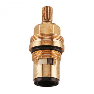

Ik heb een Grohe thermostaat badkraan welke sinds vandaag ineens blijft druppelen als je 'm dichtdraait.
Hoe is dit op te lossen?
Waarschijnlijk de ceramische cardoes beschadigd.
Deze zal dan vervangen moeten worden.

Het gaat volgens mij om het volgende onderdeel, heb ik dat juist?
Het zou kunnen dat het dat onderdeel is.
Het is in ieder geval de ceramische cardoes.
Zoek even op de site van de fabrikant de kraan op, en kijk dan welk onderdeel nummer je precies nodig hebt.

Dat is ook weer waar ja. Ik ga hetproberen. Mocht het niet lukken, dan moet ik +- 35 euro betalen voor het onderdeel. Bedankt voor de tip!
Ineens bedacht ik me dat ik in de garage nog een oude Grohe douchethermostaatkraan had liggen, waarvan de temperatuurregeling defect was.
Even de andere kant geopend en het keramisch kardoes zag er hetzelfde uit. Even in de schoonmaakazijn gelegd en gemonteerd. Badkraan werkt weer als vanouds.
Nu kan ik mooi met een los onderdeel terug naar de winkel voor de garantie. Is toch lastig als je de kraan moet demonteren en je het water voor de rest van het huis ook moet afsluiten.
