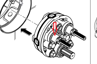

Grohe smartcontrol lekt
Ik heb in mijn woning 2 grohe smartcontrol inbouw kranen geplaatst, de eerste ging prima, de tweede (artikel 29125000) lekt echter uit de kardoes van de badvul stand (het druppelt er uit in de kraan, zie afbeelding). Ik snap echter niet helemaal wat er mis gaat, de kardoes zit er namelijk al vanuit de fabriek in. Om te kijken of het aan de kardoes zelft ligt had ik hem omgewisseld met de andere (de handdouche uitgang), de kardoes van de badvul kant blijft echter lekken terwijl het dus een andere kardoes is. Het zwarte deel van de kraan waar de kardoes invalt is echter vrij simpel kunststof wat er ook gewoon prima uit ziet. Heeft iemand enig idee waarom de kardoes zou kunnen lekken?
