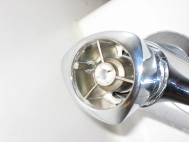

Ik heb een fonteinkraan van Grohe met keramische schijven. Sinds een tijdje gaat die erg zwaar. Ik zou hem graag uit elkaar willen halen om hem schoon te maken en eventueel te vetten, maar ik heb geen idee hoe.
Ik neem aan dat je de knop kunt verwijderen door allevier de witte plastic lipjes naar binnen te drukken, maar hoe krijg ik dat voor elkaar?
Alvast bedankt voor jullie reacties.
Als er tussen die witte lipjes geen schroefje zit, kun je de knop er zo aftrekken.
Dat witte nylon gedeelte, zit namelijk zo op de messing stift van de cartouche geschoven.
Eventueel tussen kraan en knop een stevig dun mes zetten, en zo de knop omhoog wippen.
Met een brede dunne schroevendraaier kan dat ook, maar heb je meer kans op beschadiging.
Het binnenwerk even een tijdje in azijn leggen.
