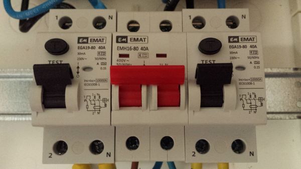

Ik heb op dit moment een 1x40A aansluiting, met 2 aardlekschakelaars en 8 groepen. Binnenkort willen we een nieuwe keuken en ik had alvast een extra groep in gedachten en heb de boel daarbij als onderstaand verdeeld.
Toen kwam ik erachter dat onze aansluiting nooit genoeg is als ik meerdere zware apparaten tegelijk aan heb staan (koken was stofzuiger etc). Ik vraag dus bij de netbeheerder een 3x25A aansluiting aan.
Kan ik mijn huidige 2P ALS blijven gebruiken? Is dan het totale vermogen per ALS nog maar 5750?
Dan overweeg ik 3x 2P ALS en een 4P ALS voor een krachtgroep, 400V perilex naar het fornuis/oven.
Is dat een goede oplossing?
Ik ga de boel overigens niet zelf aansluiten, maar wil wel zelf alvast de onderdelen bestellen.
Onderstaande vermogens zijn niet reeel, maar als alles aan staat.

- aardlekschakelaar 1
groep 1 - 2400W
groep 2 - 1413W
groep 3 - 2500W
groep 4 - 200W_
totaal - 6513W
Aardlekschakelaar 2
groep 5 - 2990W
groep 6 - 50W
groep 7 - 800W
groep 8 - 1400W_
totaal - 5240W
aardlekschakelaar 3 (nieuw)
groep 9 - 6800W (2x230 perilex kookgroep)
groep 10 - 2200W_
totaal - 9000W
