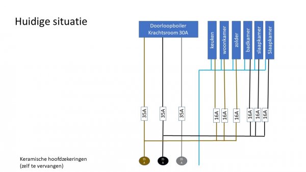

Hallo Ik bezit een Duits vakantiehuisje
hierin zit een verouderde groepenkast
Omdat ik meer vertrouwen heb in de nederlandse regelgeving 9bv zekeringautomaat schakelt in NL de + en de 0, in D enkel de +
wil ik de zekeringkast in zijn geheel vervangen
Nu is het zo dat ik 35A hoofzekering heb en een 30A krachtstroom doorloopverwarming
De huidige situatie is:
graag jullie feedback of de door mij geschetste optie
mogelijk is en of jullie nog aanpassingen voorstellen
(alle groepen hebben ook nog aardeleiding)
PS ik ken de juridische gevolgen; hier aub geen disucssie over beginnen.

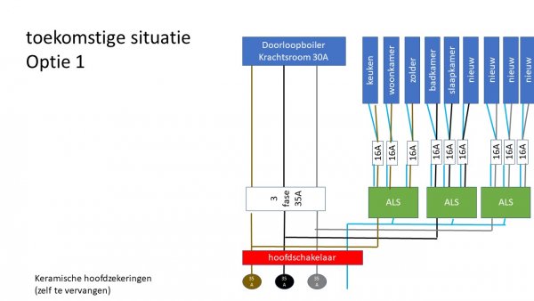

Waarom heb je meer vertrouwen in de NL kasten? Er is een reden dat de nul niet geschakeld wordt in Duitsland, in veel gevallen is dat veiliger, want er wordt veel met een TN-stelsel met klassieke nulling gewerkt.
Sowieso zou ik ook een ALS willen voor de boiler.
Verder zul je hier geen advies krijgen om dingen uit te voeren in strijd met de regelgeving. Maar dat had je al door geloof ik :wink:
Waarom NL meer vertrouwen: bv:in NL mag je 4 groepen achter 1 ALS, in D meer
mbt TN-stelsel: de blauwe draad zit inderdaad nu doorgelust met de aardleiding ...

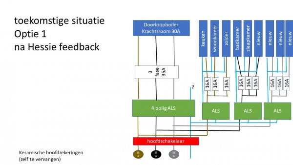

Dank voor de feedback.
heeft een 4 polige ALS voor de boiler wel nut als ik de Blauwe 0 niet verder aan kan sluiten?
hieronder aangepast schema nav je advies

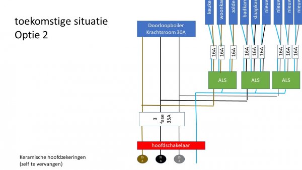

Algemene vraag aan de experts:
(in NL): is optie 1 als optie 2 toegestaan en welke optie heeft de voorkeur?
Ik zie niet in waarom het niet-schakelen van de nul veiliger zou zijn, ook niet bij TN-C-S. Het is vooral irritant, omdat als je aan een groep aan het werk gaat je alsnog de aardlek kunt trippen als een nuldraad de aardedraad raakt. Om dat te voorkomen moet je dan meteen de aardlekschakelaar uitschakelen waarmee je halve huis zonder prik zit.
Die optie 2 slaat verder nergens op.
