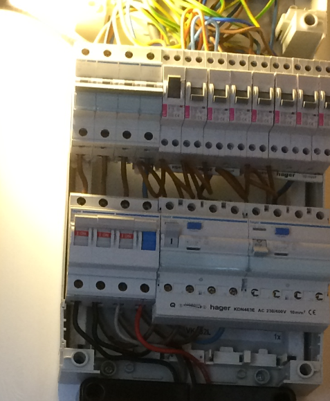

In mijn groepenkast heb ik 3 groepen bijgeplaatst. De nul is aangesloten op de reeds aanwezige rails van 10qmm.
Nu moet ik alleen nog de fase aansluiten. Elke groep is via een eigen draad op een ALS aangesloten. Is het dan toegestaan de betreffende fasedraad in 2,5qmm uit te voeren (belasting is max. 16A)?
Ik heb nu 8 groepen, maar slechts 6 uitgangen op de ALS. Is het toegestaan in één van de 3 uitgangen van de ALS (afhankelijk van de verdeling van belasting over de fases) twee 2,5qmm draden te klemmen? Dit doe ik dan bij elke ALS één keer.
Maximaal 4 groepen per ALS.
Als je geen ruimte hebt op je huidige ALS, dan moet je dus een of meerdere ALS-en bijplaatsen.
Tussen ALS en eindgroep een draad met dikte minimaal 6 qmm gebruiken. Deze zijn overal standaard verkrijgbaar.
Dit gaat niet goed zo. Sowieso zie ik 9 groepen (8 licht en 1 kracht) dus je komt een aardlek tekort.
En je hebt de nul al aangesloten op een rail? Dan gaan straks de aardlekschakelaars er direct uit slaan.
Misschien verstandig dit even te laten doen door iemand met kennis van zaken.
Dan maak ik er sowieso al 1 + 7 van, bedankt voor de feedback.
Het valt mij nu ook op dat de krachtgroep direct op de hoofdschakelaar zit en niet via een ALS loopt...
Dit zat allemaal al zo. Ik denk verstandiger gewoon alles los te halen en helemaal opnieuw te bekabelen. Dit wordt anders gerommel.

Inderdaad pas half aangesloten, daarom is ook maar één groep ingeschakeld en al het overige uit (er zit voor nood op een lamp en stekkerdoos na voorlopig helemaal niets op de installatie aangesloten).
