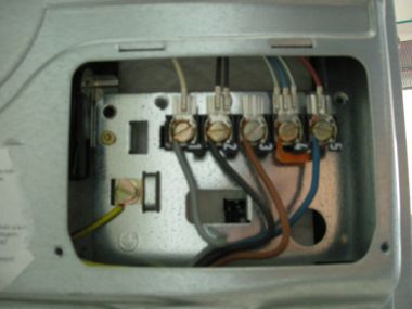

Een vreemd verhaal; ongeveer een week nadat onze keuken is geinstalleerd begint de oven raar te doen. Hij zorgt ervoor dat de krachtgroep waar hij op staat eruit vliegt. Als je de schakelaar terug zet dan gaat het een X aantal uur goed, en daarna BAM.
Ik heb de oven even uit z'n kastje gehaald om te kijken hoe het zit. Dit leverde onderstaande foto's op.

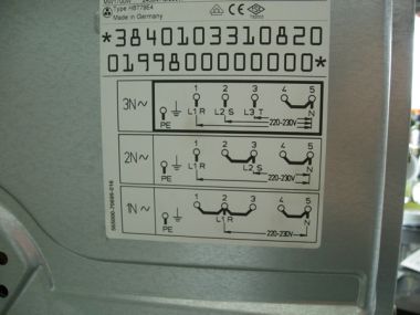

Ik heb zelf het idee dat de bruine draad op een dood einde zit en dat de nul verbonden wordt met iets vreemds... Maar, als je het gewenste voorbeeldplaatje ziet, dan staat alles goed geschakeld.
We zitten op een 3 fase aansluiting, dus die aansluiting moeten we gebruiken.
Heeft iemand enig idee wat het probleem zou kunnen zijn waarom de oven eruit slaat, en uiteraard wat de oplossing zou kunnen zijn?
Aan de zwarte draad (toevoer) zitten weer 2 zwarten die de oven inlopen. Ik denk dat 1 van die zwarte op de bruine moet. Nu wordt de 3 fasen groep scheef&zwaar belast zodat de zekering eruit klapt.

Wat ik op de foto kan zien, maar anderen hebben misschien betere ogen, zitten er op punt 2 2 draden.

Verklaring bij de aansluit foto: op punt 1 zit 1 witte draad. Op punt 2 zitten 2 zwart/witte draden. Op punt 3 zit niets. Op punt 4 zitten 3 blauw/witte draden en op punt 5 zit een bruine draad.
Zou het niet logischer zijn als de bruine draad van punt 5 op punt drie hoort te zitten? (of anders gezegd, dat de bruine draad uit de stekker naar punt 5 moet, en dat punten 3 en 4 verbonden meoten worden?)

Niet zelf de draden gaan veranderen! Dit moet de oven- of keukenleverancier goed maken. Het zit nl niet goed aan de ovenkant; de aansluitingen aan de "perilexkant" zijn wel goed.

als dit een 2 fase aansluiting zou worden, zou het dan wel kloppen?

Als het een kookgroep moet zijn, moeten er wel 2 nuldrden gebruikt worden. (Het bruggetje kan blijven zitten).
Gebruikelijk is dat de zwarte draden (tegenwoordig zwart en grijs) als fasen worden gebruikt en de blauwe en de bruine als nul.

Ik denk dat het bruggetje van 2 naar 3 kwijt is (misschien ligt ie wel op de bodemplaat), waardoor ze de zwarte draad van 3 naar 2 hebben verplaatst voor een 2-fase aansluiting.
Je hebt sowieso meerdere nuldraden nodig ja, met 1 nuldraad wordt deze draad te warm. Er gaat veel te veel stroom doorheen.
Misschien is die bruine wel een nul, maar blijf er maar lekker vanaf, laat ze maar terugkomen.

Dikke kans dat ze de keramische kookplaats die op een 2fase (kookgroep) zit omklussen naar een 3 fase versie, en die op de krachtgroep zetten en de oven op resterende 2fase kook groep.
Volgens mij moet alles dan weer werken.
