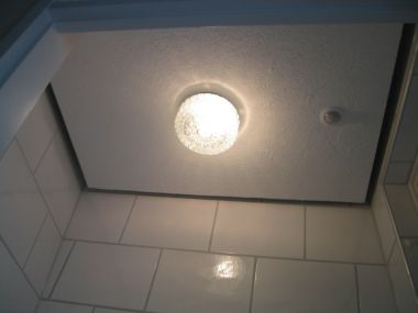

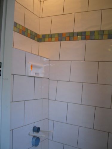

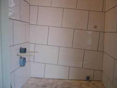

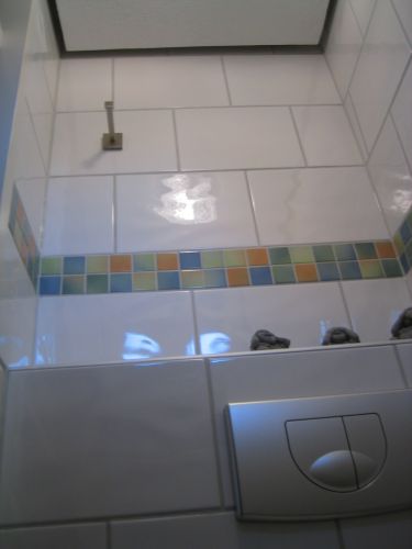

Vandaag begin ik met voegen van de tegels en het verlaagde "zwevende" plafond.
Hier wel een paar foto's van de "scheve" tegels.....
Graag jullie reactie's...... :mrgreen:

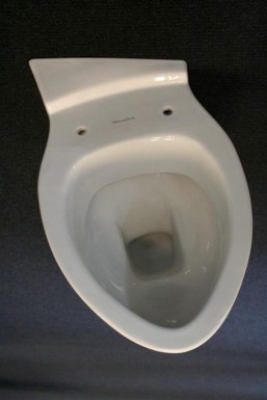

Dacht dat de wand waar de pot aan kwam ook scheef zou zijn, deze is haaks zo te zien? Zit de pot niet bijna tegen de muur zo?
Of de jouwe is linksom ipv de rechtse op de foto.
Droid
Heel apart, maar wel gaaf!
Erg leuk gedaan.
Wackojacco
Die muur achter de toilet zou in ieder geval recht blijven.
Maar het rechtse muurtje (niet op de foto) had ik in gedachten om ook verder schuin af te laten lopen maar omdat daar ook het kozijn/buitenraam zit was me dat iets teveel werk en ik wist niet zeker of ik dan wel met de tegels uit zou komen..... :roll:
De pot die ik heb is idd ondersom dan de voorbeeldfoto.....kon zo even geen foto vinden met een links pot erop....

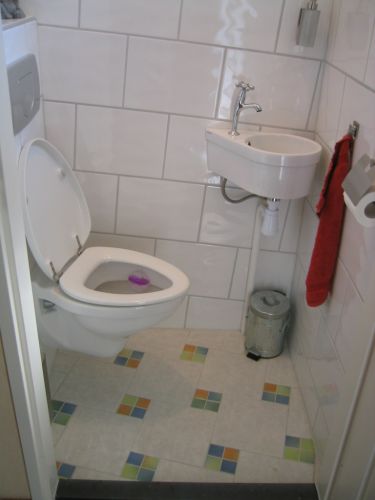

Zie de foto's hieronder voor de wasbak ...
Alles is nu klaar...eindelijk....
De lamp is er 1 van de kringloopwinkel geworden voor € 2,50 ofzo.
de kroonluchter is het niet geworden omdat er nu een zwevend verlaagd plafond in hangt...en dan zou het een beetje te laag komen allemaal....
