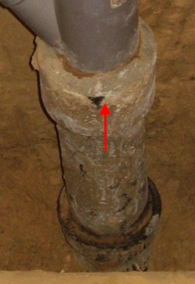

In verband met de aanleg van een inbouwreservoir moet ik de toiletafvoer wat verleggen. Na wat gespit blijkt de afvoer van het toilet er als volgt uit te zien:
In verband met een aantekening in het koopcontract van asbestafvoeren, maar een opmerking van de buurman dat dit gres is leg ik het eventjes aan jullie voor.
Aanvullende info:
- huis stamt uit 1950, maar de pijp zelf kan jonger zijn (getuigen de pvc verbinding)
- de buitenomtrek onder de mof is +/- 46cm, ergo een diameter van +/- 146mm
Kan iemand van jullie uitsluitsel geven?
Kaajee
Ik kan het niet helemaal goed zien, maar het lijkt wel of ik 'vezels' zie; bij de rode pijl.
Dan is het asbest.
Henk253
Dit is een eternitpijp astbestcement buis (2% astbest in)
deze is gemaakt in een gietijzeren pijp

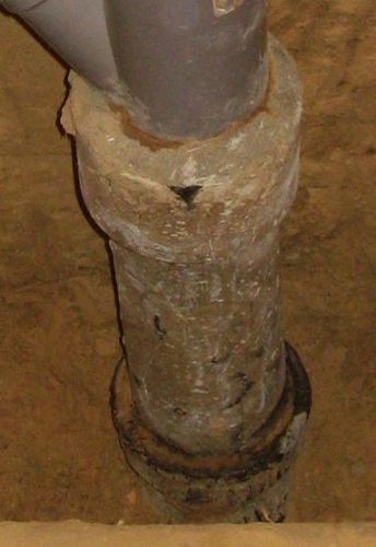

Heb jij trouwens enig idee hoe deze eternitpijp vastzit in de volgende pijp, helemaal onderaan? Met wat betonmortel ofzo? Er lijkt daar 'n soort pek overheen gesmeerd te zijn, maar wellicht dat ik met wat gedraai en gewrik deze pijp er wel in z'n geheel uit kan krijgen?
Henk253
Hoezo henk boos :?

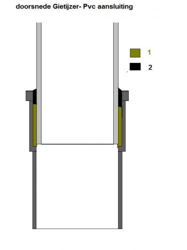

als je de eternit buis wat heen en weer wrikt dan gaat cement laag in de gietijzeren mof wel los en kan je de buis er wek uit trekken
1) striktouw
2) cement

Ik heb gisteren jouw foto even doorgestuurd naar een projectleider bij een groot landelijk asbest adviesburo. Hij bevestigt dat het bovenste stuk kunststof is, maar het middelste stuk is absoluut asbest. Het onderste stuk weet hij niet zeker (misschien gietijzer). Gres is namelijk bruin.
Afslijpen met een tol is dus levensgevaarlijk en een mondkapje of gasmasker kun je net zo goed om je PIEP doen als voor je mond, want dat helpt echt niet als het je tegen asbest moet beschermen. Het probleem is namelijk dat de asbestdeeltjes wegschieten en verspreiden (de gevaarlijke deeltjes dan). Dan kun je net zo goed met een hamer de boel afklauwen, net zo gevaarlijk.

Ik vind het wel knap dat men met zo`n foto de vezels zichtbaar zijn. :?
Een asbestcement buis is grijs van kleur. Ook knap is dat je een buis in deze staat ziet dat het een ac buis is.
Slijpen van een ac buis als dat het dan is? Met een mondkapje of zelfs een gelaatsmasker met een P3 filter zet je alles in het stof, ook asbest verspreidt zich. Het gaat in je kleren zitten, grote delen van je woning.

Als ik de foto zie is de buis in die staat dat je aan de buitenkant niet kan zien waar deze van gemaakt is.
Een gresbuis heeft een soort glanzende glazuurlaag, en is bruin van kleur.
De buis is in zo`n staat dat je zonder reinigen niet kan zien waar het van gemaakt is. Maar goed m`n ogen zijn ook niet meer zo goed als voor jaren terug. :mrgreen:
Bel eens een asbestsaneerder en leg zo`n foto eens voor. Ik weet zeker dat geen enkele saneerder jou een antwoord kan geven.

Hennep, striktouw en jijntouw (hennep gedrenkt in teer)
Een mofverbinding ontstaat door één uiteinde van de buis te verwijden, zodat het ruim over het uiteinde van de volgende buis valt. De overblijvende ruimte wordt vervolgens opgevuld met een dichtings-materiaal. Hiertoe werd vrijwel altijd eerst zogenaamd striktouw of jijntouw om het uiteinde van de buis gewikkeld. Dit touw bestond uit hennep dat meestal gedrenkt was in teer
nadat je striktouw hebt ingemaakt kan je het dichtmaken met cebarpoeder dicht maken (sneldrogend cement)
