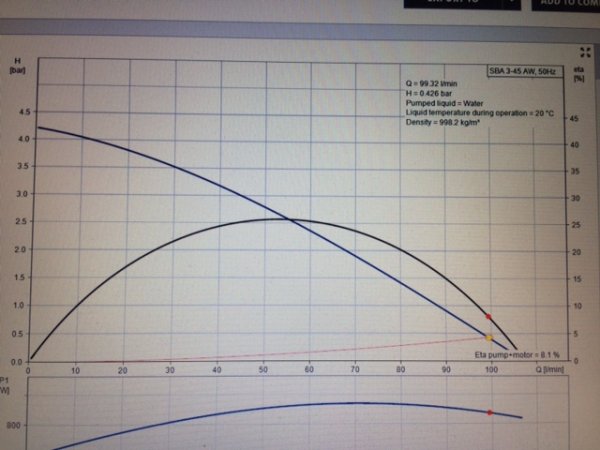

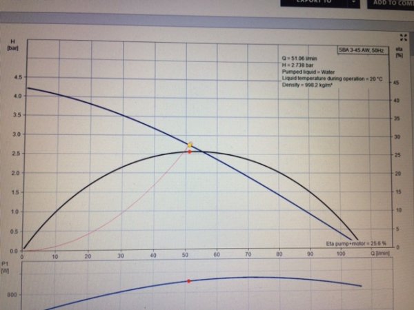

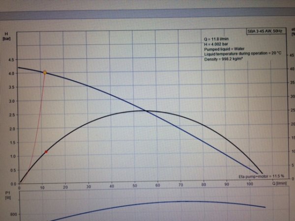

Graag wens ik jullie hulp bij het ontleden van een grafiek van een waterpomp.
Ik kom op de grafieken tot volgende resultaten :
4 bar : 11 liter per minuut
2,7 bar : 51 liter per minuut
0.4 bar : 99 liter per minuut
Is het zo dat hoe lager het "bar" hoe hoger de wateropbrengst is van deze pomp ? Graag wat meer uitleg.
Hierbij de grafieken :
Het is eigenlijk vrij eenvoudig, hoe lager de (tegen)druk hoe meer opbrengst.
