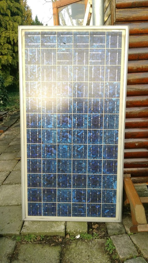

1. Shell Solar panelen 2x. Vraag me af hoe oud die dingen zijn en of ze nog werken, want zijn nauwelijks te googlen. Hoeveel Wp ze geven weet ik dus ook niet.

Hij zijn 72 cell panelen, dus volgens mij zou de open klem spanning zeker rond de 24V (gelijkspanning) moeten liggen. Dus zonder ook maar iets aangesloten, panelen in dag- of zonlicht. Meet even ZONDER de regelaar eraan, als die sluiting geeft meet je ook niets.
Heb je maar 1V, dan zijn ze echt kaduuk.

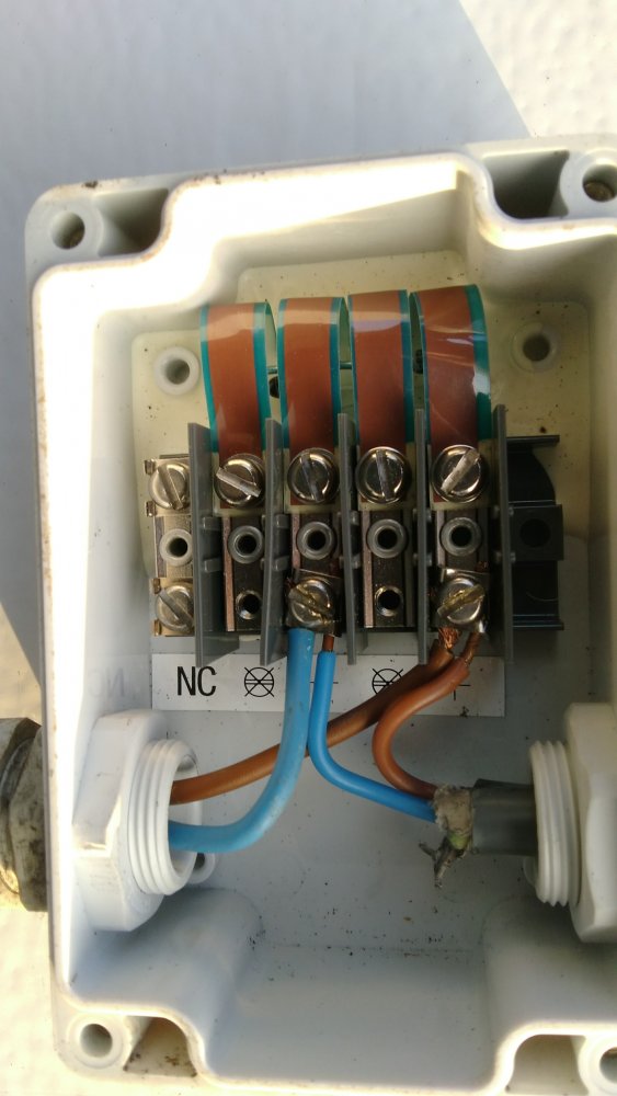

Dank voor uw reactie. Ik ben vandaag even op de tuin geweest en heb één van de beide panelen van het dak gehaald. In de namiddagzon direct op de polen gemeten waar de blauwe en bruine draden op zitten. Zonder regelaar. Nog steeds 1 (?).
Vervolgens andere polen uitgeprobeerd en zowaar had ik opeens 13.2 volt. Ik weet zo gauw niet meer welke polen het precies waren, dat bekijk ik van de week weer. Kennelijk zat de boel niet goed aangesloten? Zou best kunnen, want we hebben de boel overgenomen zonder accu en lampen enz.
Weet iemand trouwens wat alle icoontjes op de polen betekenen, zoals bijvoorbeeld NC? En die rondjes?

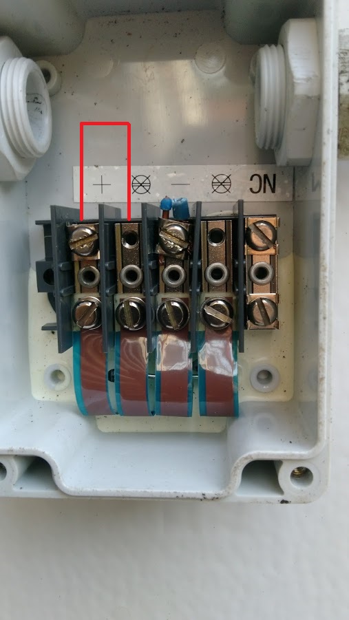

Dan blijven eigenlijk alleen maar 2 werkende polen over, waar de draden nu op zitten. Het gekke is alleen dat ik daar geen voltage op kreeg. Met een andere combinatie wel. Ik zal morgen nog eens precies kijken welke 2 ik nou had genomen, want daar kreeg ik die 13V op. Dank voor uw reactie.
Zoals beloofd zou ik nog even kijken op welke polen ik nou wel spanning heb.
Ik vind het heel vreemd, maar het is alleen maar met de combinatie + en de pool er direct naast (de 2 linker polen op de foto). Dus uitgerekend met zo'n "Niets aansluiten" icoontje. Spanning rond de 13V, maar zakt snel terug naar 11-10V als de zon maar iets zwakker wordt.
Met de zwarte pen van de multimeter op één van de andere polen (en de rode pen op de + pool) krijg ik alleen maar die 1V.
Heeft iemand hier een verklaring voor? En ik zou het ook zeer waarderen als er iemand nog even naar mijn vragen kijkt in de eerste post. Ik kom er nog niet echt uit en het lijkt erop dat ik in het geheel niets heb aan deze installatie. Dus naast accu, laadstroomregelaar wellicht ook andere panelen kopen?
Het zijn inwendig meerdere panelen parallel.
Je bent gewoon de helft van het paneel kwijt, en ik verwacht dat het niet meer goed gaat werken.Dit type paneel is 1 van de eerste series van midden jaren 90, die zijn op.

Er zit een keuringssticker (control date) op de achterzijde van het paneel en daar staat inderdaad dec 1998 op. Maar lees net ook op div sites dat panelen meer dan 25 jaar mee kunnen?

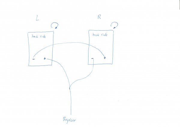

Net even wat info gegoogeld en adhv de foto in mijn voorgaande posts, blijkt dat de panelen parallel geschakeld waren. Plus op plus en min op min. Geen idee waarom dat zo gedaan is.
Hoe dan ook, bij de aanschaf van zo'n MPPT laat ik me uitgebreid adviseren hoe het nou precies zit met mijn 2x 24V panelen, serie of parallel en de 12V AGM accu die ik dan heb. Ook over de xmvk kabel die overal is aangelegd en het feit dat nergens iets gezekerd is. Ik vind het best lastige materie en kom tot nu toe niet echt verder. Dank Headhunter voor je bijdrages.

Panelen (2 stuks) worden, in tegenstelling tot voorheen, in serie geschakeld (ivm de MPPT regelaar).

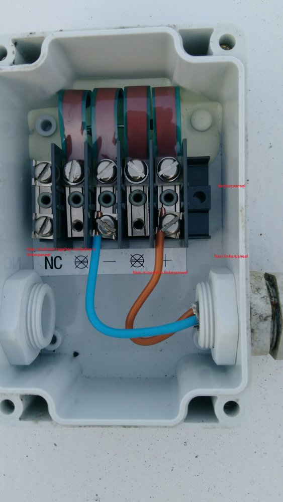

Kan een ervaren solateur zich aub buigen over bijgaande schets en foto's. Heb ik het nou goed gedaan? Schematisch is in serie of parallel schakelen me wel duidelijk. Maar eenmaal op het dak, met ook nog de panelen op de kop (dozen zitten immers aan de achterkant) vind ik het als leek toch knap ingewikkeld.
Klopt het dat ik bij in serie schakelen op één draad een lasdop moest plaatsen? Want anders zat ik met een hele lange kale VD-draad die buiten de dozen om moest lopen.
Oh ja, en maakt het nog wat uit of de zekeringen in de plus of de min draad komen?
Locatie van de zekeringen maakt niet uit de stroom is de + is altijd gelijk aan de van de -.
De lasdop klopt ook al had je daar ok de NC klem voor kunnen gebruiken, het is prima zo.
