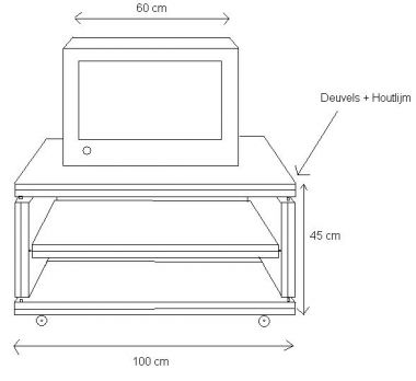

Ik wil een sandwich tvmeubel maken van 1 m breed bij 40 diep. De tv van 60 cm breed en 25kg zwaar gaat erbovenop. Het plan was om voor het bovenblad twee 22mm mdf platen te verlijmen zodat dit meer draagkracht heeft en het meubel ook een robuste uitstraling krijgt. Het bovenblad zal alleen aan de uiteinden ondersteund worden, althans dat lijkt me het mooist.
Mijn vragen:
1. Gaat 44 mm mdf niet doorbuigen bij deze belasting?
2. Kan ik de platen verlijmen zonder ze ook nog aan elkaar vast te schroeven?
3. Is het verstandig om het mdf eerst een paar weken te laten acclimatiseren voordat ik dit afwerk zodat er later geen kieren ontstaan?
Of moet ik in het geheel aan een andere houtsoort denken? Ik wil het na afloop zo glanzend mogelijk afwerken met lak en/of verf.
Als er ook een rug in het kastje komt kan het, zonder rug loop je risico op "kruip" dit is de nare eigenschap van (dikker) mdf om ook zonder belasting door te buigen

Ik heb geen ervaring met de genoemde "kruip" maar je zou een paar metalen strippen kunnen kopen van een 20mm breed, 3mm dik en een paar gleuven tegenover elkaar in de te lijmen zijden kunnen zagen van 10mm diep en dan de strippen mee verlijmen.

1) een volle mdf van 60mm dik gaat na een tijdje doorbuigen als er in het midden geen steun zit.
2) mdf kan gemakkelijk aan elkaar verlijmd worden zonder schroeven te gebruiken, zorg er dan wel voor dat de lijm mooi opengestreken ligt en langs de zijkanten zelfs een beetje uitkomt bij het opspannen van de twee platen.
3)mdf kan direct gelakt, geverfd of vernist worden, maar, als je twee platen op elkaar verlijmt zit je temidden met een naad? Deze zal na een tijdje misschien toch wel weer zichtbaar worden. Beste is om hoekjes en andere kanten die verlijmd worden in het verstek te vergaren.
Multiplex heeft inderdaad meer draagkracht, maar geloof me, kan ook serieus kromtrekken.
Het idee van die metalen strippen is inderdaad een goed idee.
Maar aangezien het tv meubel toch vol zal zitten met toestellen en bekabeling, zou een eventueel rugje toch niet zichtbaar zijn?
Een oplossing zou zijn om eventueel uitsparingen in de rug uit te frezen waar nodig.

Onder komt er ook een plank ja. Het ontwerp is niet schrikbarend complex, maargoed hij moet alsnog niet doorbuigen.
Wat betreft die naad van de verlijmde planken, ik dacht dit weg te werken met een vuller. Na wat schuurwerk moet dit toch wel te doen zijn lijkt me.
Die stalen verstevigingen klinken nu nog het best eigenlijk. Ik kan het bovenblad ook maken uit twee dunnere platen mdf en binnenin verstevigingen van wat voor hout dan ook. Vuren balkjes misschien? Dan moet ik de randen wel afwerken met nog wat mdf.

Nou als je daar ook 22 mm MDF voor gebruikt en dat goed vast schroeft / verlijmd met het boven blad van 2 x 22 dan gaat het echt wel goed hoor.

Het ding wordt toch al een blok beton van 50 kilo. Een dik achterschot heeft geen zin. 6 mm of 9 mm is dik zat.
De pootjes van de tv zitten ook niet in het midden. Het doorbuigen zal wel meevallen.
Ik zou zelf de zijden laten doorlopen tot beneden, dat scheelt weer een paar naden die je moet wegwerken. En de verbindingen van zijden met blad verstekken. In hoogglans zie je alles.
De plank kan je er later in schuiven zodat het kastje van binnen nog te schilderen is.
Koop wel wielen die het gewicht (kastje plus tv) kunnen dragen .

Mocht je van plan zijn van inderdaad de twee buitenzijden onderaan door te laten lopen, moeten je de wieltjes wel onder de zijden bevestigen en niet onder de onderste plaat, want anders komt al het gewicht van je tv op de verbinding van je grond en zijkant te komen.
Het enige wat je nog kunt doen om doorbuigen te verkomen, maar niet echt mooi zal zijn is onder het blad vooraan of in het midden een hardhouten regel te plaatsen.
Ieder open kastje waar een tv op komt zal vroeg of laat met doorbuigen te maken krijgen, zelfs als het kastje tamelijk diep is, zal een rug ook niet veel helpen zeker vooraan niet, wat je kunt doen is het blad uit 3à4 delen te maken dus bv mdf van 12mm dik en deze gebogen verlijmen, zorg er dan wel voor dat de bolle kant naar boven ligt bij het vergaren.
Nog een oplossing is om vooraan nog een dun staandertje te plaatsen tussen blad en grond, zorg er dan wel voor dat er onder het staandertje een steun of wieltje staat.
