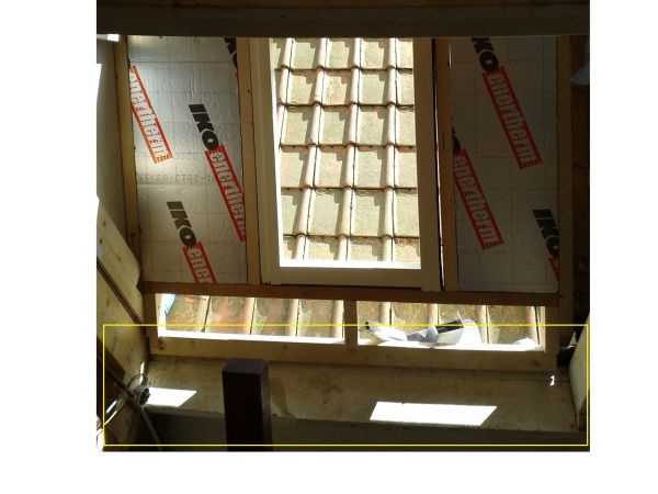

Goedemorgen,
Kan iemand mij vertellen of ik de gording in het geel aangegeven deels kan verwijderen.
Aan de rechterzijde zit een bestaande dakkapel waar hij ondersteund wordt en aan de andere zijde zit de originele spanten constructie met extra verstevigings balken.
De dakkapel steunt niet op de gording maar op een balkdie erboven zit ten behoeve van de goot.
Ik zou de gording deels weg willen halen zodat de muur van de dakkapel recht gemaakt kan worden en hij niet zo over de trap steekt.
Het betekent wel dat zeker 2/3 weggaat.
Ik hoor graag jullie mening.
Ik denk niet dat de gording er voor de sier zit. Dus als je hem verzwakt, zul je dat moeten opvangen.
Alleen een constructeur kan je ter plaatste vertellen hoe en wat.
Ik heb zoiets nog wel eens met een stalen U profiel opgelost. Maar inderdaad, constructeur er bij halen.
