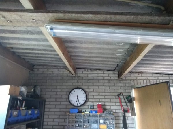

een tweede vraag waar ik jullie hulp bij kan gebruiken. Ik ben bezig om asbest golfplaten te verwijderen, deze worden vervangen door sandwichplaten.
In de huidige situatie liggen de gordingen op de muur, deze liggen gewoon los en zijn nergens aan verankerd. De golfplaten zitten hierop direct geschroefd.
Hiermee ligt het gehele dak dus los van de muren. Alhoewel dit zo al minimaal 30 jaar ligt en stormen heeft overleefd ben ik toch bang dat mijn dak kan wegwaaien wanneer hierop de veel lichtere sandwichplaten worden gelegd.
Hoe kan ik het beste de gordingen aan de muur verankeren? Zou dit bijvoorbeeld kunnen met stormankers of raveeldragers? Het betreft een schuur met spouw.
